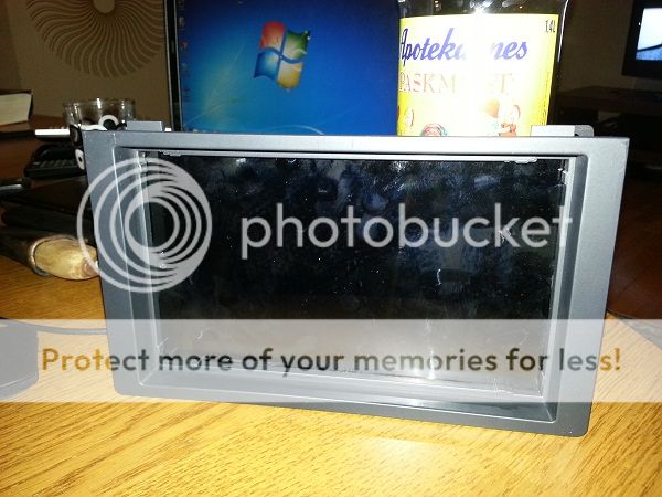

    Re: Surfplatta Saab 9-3 SC
    Citat Ursprungligen postat av Vfr
    Vad är det för 9-3:a du ska sätta in det i? Att det är en ng9-3 verkar uppenbart, men sedan?
    Den där länken till frontramen. Dom verkar inte ha mycket koll där. I rubriken står 02 och då fanns inte ng9-3. Längre ner står 06 och då passar inte den ramen för på MY06 var det fortfarande fiberbussystemet.
    Det är en Aero TTID -09 med Bose systemet.
    Enligt BRL ska den där passa min Saab, men det var ju bra att du påpekade det, jag får ta och ringa upp dom och kolla, för den har inte hunnit dyka upp än.
