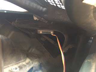

    Hade lite svårt att hitta USB ingången i vintermörkret så jag mosade in 2 gröna lysdioder vid USB ingången.
    Tog 5 volt från USB kabeln.

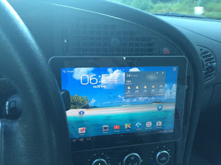

    In med JVC stereon med rattstyrning och in med surfplattan.

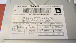

    Inkoppling av stereon så behövdes dessa kablage.
    Antenn adapter. http://www.mds.se/ct27aa105.html
    ISO-kablage för lågnivå. http://www.mds.se/ct20sa05.html
    Plastram för montering av Surfplattan. http://www.mds.se/ct24sa04.html
    Inkoppling av ISO-kablaget fick jag hjälp av via denna sidan.
    http://saabworld.net/showthread.php?t=32204
    Tändning PÅ kan man ta ifrån Cigg. uttaget men jag gjorde det lite mer komplicerat och tog ström från en
    Stereo säkring som aktiverades när tändningen är påslagen, säkring 21.
    På den 14pin kontakten så kopplade jag in AntEnable pin12 och RemoteEnable pin 6 till stereons Remote UT (blå/vit)
    För att aktivera förstärkaren och antenn förstärkaren när stereon startas. Kopplar man in "tändning på" får man
    bara missljud när stereon inte används.

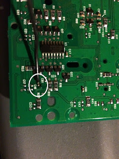

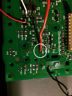

    För rattstyrningen tog jag bort rattkåpan och kopplade in mig på rattstyrnings kabeln.
    Här skulle man kopplat in sig på rattstyrningens jord också och för jag fick problem med att när man slagit av tändningen så ville den ändra på språk och enhet.
    SIDen trodde att man tryckte på "i set" knappen.
    Men jag gjorde så att vid Arduino kortet satte jag ett relä som kopplade bort ingången från rattstyrningen
    när tändingen slagits av.
    Och mjukvaru ändringen som behövdes vara nya nivåer från rattstyrningen.

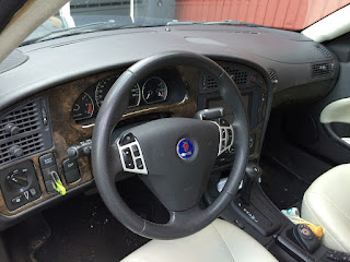

    Byte av ratt till en Vector ratt som är snyggare än både Aero och Std. ratten.
    Sedan blev det ett prov med större Surfplatta (man börjar få dålig syn he, he,)
    Men frågan är om jag nöjer mig med den lilla Surfplattan. (eller så får man leta efter en modernare 8-9"are)

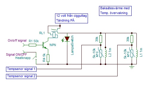

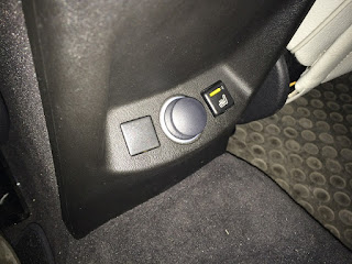

    Saab 9-5 ARC -06 Baksätesvärme
    Köpte in en sätesvärmare ifrån Biltema istället för att göra en själv som jag gjorde till 9000 Vector.
    http://www.biltema.se/sv/Bil---MC/Bi...ts-2000033358/
    Delade den i 2 delar (finns en skarv i mitten) och som passade perfekt i sittdynorna.
    Kompletterad den delade sätesvärmaren med en termistor som extra övervak./kontroll.
    Sedan måste något vara orginal så jag kostade på mig en orginal Heatknapp. Det enda orginal i detta bygget.
    http://webshop.saabparts.com/900-9-3...varme-reglage3
    (fast man hittar den inte under 9-5 när man letar...)
    Men den skarpögde ser att den inte är monterad på orginalplatsen.
    Arduino kortet placerade jag framme vid ACC panelen (de ska kopplas in mer på det kortet)
    Och den värmer i 30 min vid aktivering och avbryter när den blivit varm och värmer om den kallnar
    under dom 30min. Som det nu är kopplat så slocknar indikerings lampan när den temp.reglerar men
    men det kan man stå ut med.....
    Mjukvaran hittar ni här...http://saab9000vector.blogspot.se/20...varme-och.html

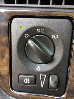

    Liten uppdatering av Halvljus automatiken.
    Fick lite problem med automatiken när jag började använda den efter vintern.
    Den började leva sitt eget liv och sedan tröttnade den helt.
    Konstaterade att strömmen inte gick igenom ljusomkopplaren så det var bara att börja plocka isär den.
    Rengjorde kontakt ytorna på släpskorna och banorna och flyttade tillbaks kontakt fettet.
    När jag ändå hade den isär så monterade jag en lysdiod för att bättre hålla koll på när halvljuset är aktiverat.
    Sedan måste den bli lite vårfin också så monterade kromlist i nederkant av dörrarna. Och Vector fälgarna från förra bilen.
    Det blir merochmer en Vector av denna Arc....

    Har även monterat Luftkvalite sensorn AQS men det stora bekymret är att modifiera
    ACC panelen som verkar inbrotts säker lutar åt att försöka med CANbus styrning....
