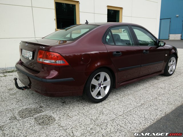

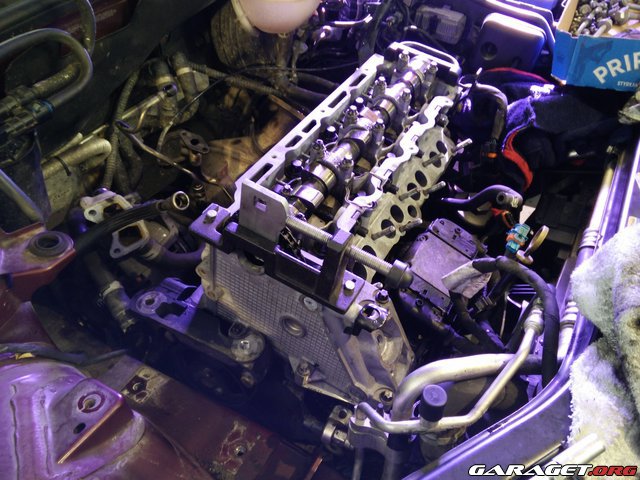

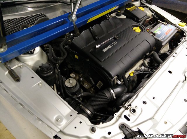

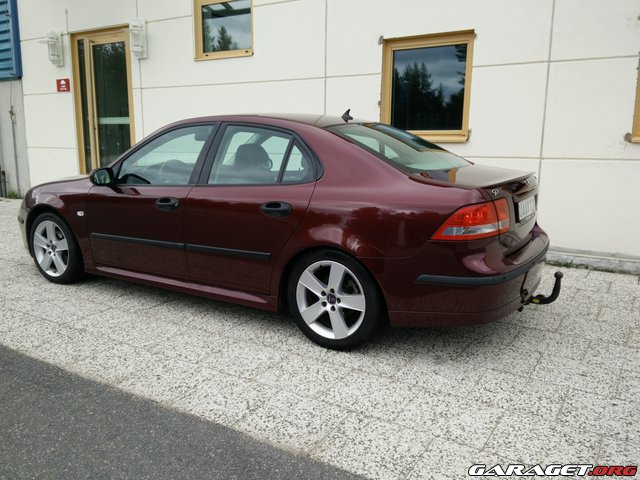

Fokus nummer ett för ledigheten blev pappas 9-3 Diesel.
Finns inte jättemycket bilder.

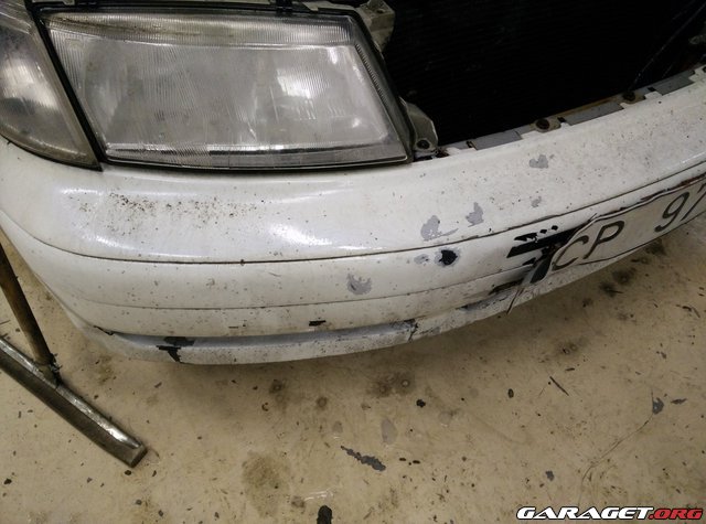

Jag började med att fixa fronten som hängde på tre-kvart.
Bytte Olja och filter och lite annat småfix.
Sen kollade jag över bromsarna och bytte handbromsvajjrarna, mest i förebyggande syfte, finns inget värre än kärvande handbroms (vilket min 9-5a har )

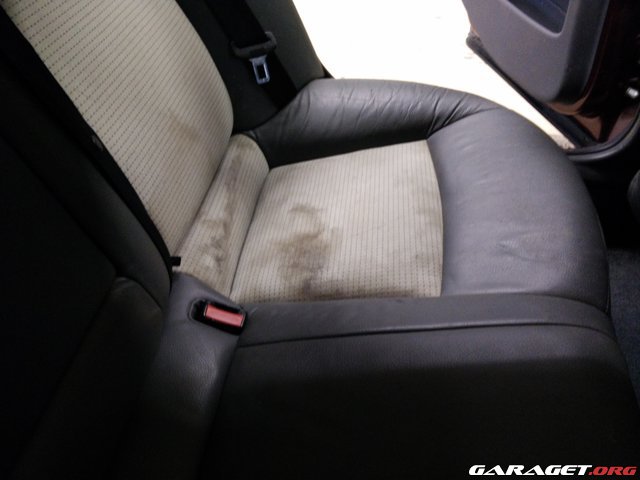

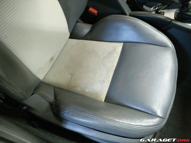

Sen gjorde jag en storstädning av den invändigt och skruvade fast lastgallret ordentligt.

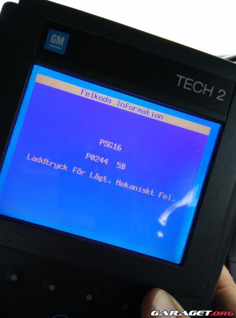

Efter det ställdes den på och jag började köra den för att kunna felsöka det intermittenta limp-home modet.
Visade sig bero på EGR. jag bytte en jäkla massa vaccumslangar. ingen skillnad. Så jag frågade en fd. Kollega som är KUNG på 2,2TiD vad det kunde tänkas vara. Fick till svar att det var vanligt med läkande vaccumklocka till virvelspjället. med den slangen pluggad så har Limp-hom inte inträffat däremot är effektkurvan lite "speciell" utan fungerande virvelspjäll
Just inkörd

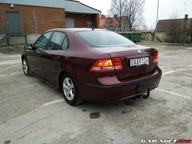

Sen besiktades den, en 2a. Glapp spindelled. Inte illa, tor den är uppe i nästan 4500:- totalt nu
och ett citat gällande 9-3an från ErikR: "-Vart är rosten?"

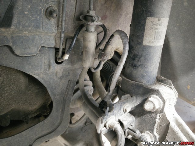

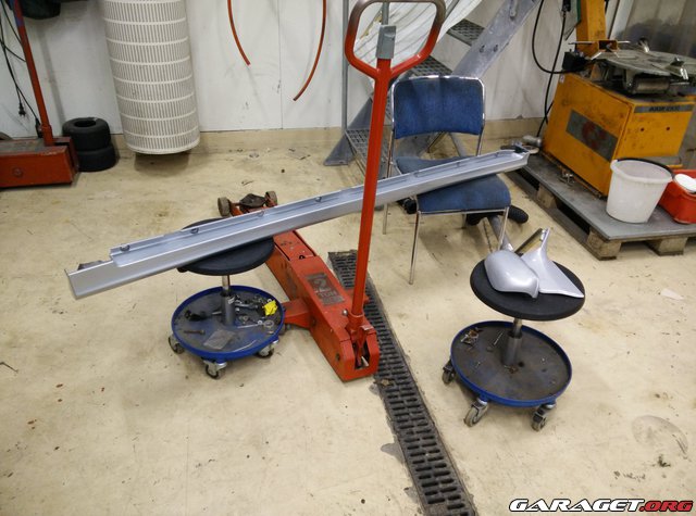

I påskas fixade jag ju länkarmsinfästningen på höger sida, tyckte det var dags att ta tag i vänster.
Kapeli-kap.

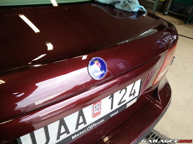

Här nån stans besiktade jag den, gick igenom UA, dock inte regbesiktingen på draget, först hade jag fått fel monteringsanvisning (av förre ägaren som monterade draget) sen fick jag via kontakter tag på dragkroksansvarige på KGK bildelar, villka är generalagent för dragkroken i fråga. Han skickade rätt monteringsanvisning baserat på alla nummer som står på typbrickan. Den var tydligen inte heller god nog, så just nu står jag med en bil-med-dragkrok-"utan-dragkrok"

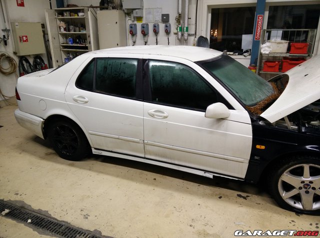

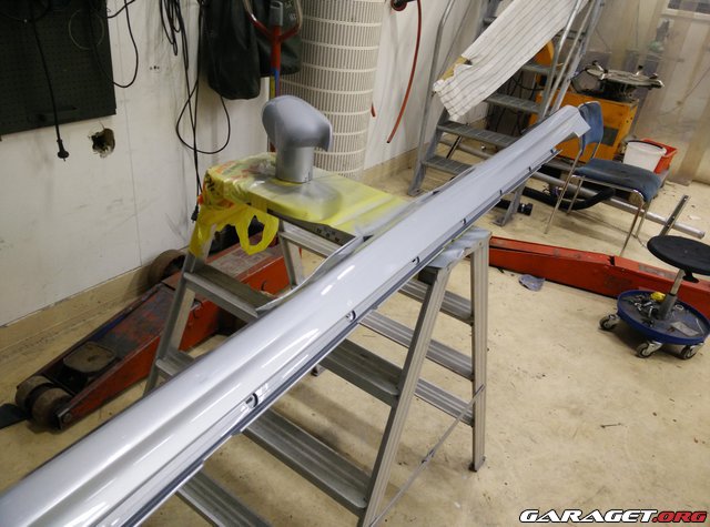

sen började jag riva innertak.
sen började jag rikta taket.
Slipgrund:
Slipad slipgrund.
Men vad nu då??!?
Som synes är monteringen inte riktigt klar än, det blir till helgen som kommer, ska testa att våtslipa då jag fick ett nytt fenomen som resulterade i en jävla massa dam i lacken

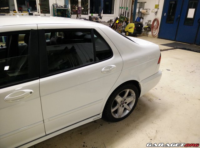

Vad var det för "fenomen" som gjorde det blev damm i lacken?
/David
Jag lackar i garaget, samma garage som jag alltid lackat i, men denna gången uppträdde ett nytt fenomen... Eftersom det normalt inte är uppvärmt, så när man värmer upp det, så vaknar en massa flugor, det har hänt förut, typ 3-4st. men nu vaknade hundratals och problemet märktes inte förrns jag började lacka, tydligen gillar inte flugor thinner-ångor, dom blev tokiga och började studsa mot taket... när dom gjorde det så släppte en massa gammalt färgdamm och annat damm från taket (det är 4,2m i takhöjd, så inte jättelätt att hålla rent.)Ursprungligen postat av Dab
mao. inget man upplever i en riktigt lackbox. jag vill ha en riktig lackbox...

Förstår att du har lätt att hålla dig för skratt, men det var lite komedi över detta. Flugor som vaknar och rör upp damm i lacken Nej, kanske inte det vanligaste problemet i en lackboxUrsprungligen postat av -Konrad-
Lycka till, och hoppas det blir bättre när du slipat!
Jag har lyckats få till lacken ganska bra tillslut, såpass att jag kan sälja den utan att skämmas

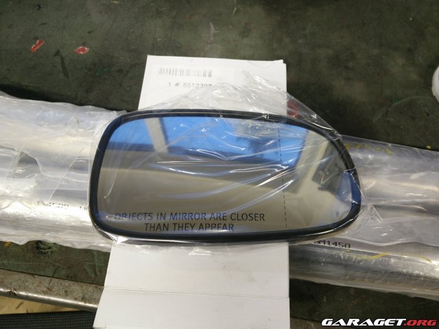

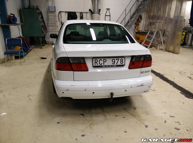

Det har beställts en del prylar till 99an, bla. avgassystem och en ny frontspoiler
Vätskor till motor och låda är inhandlade, så nån kväll framöver ska jag spendera i garaget och jobba vidare mot en provstart, doch blir det nog nästa vecka, för imorrn jobbar jag till 20:00 och på torsdag åker jag till Idrefjäll

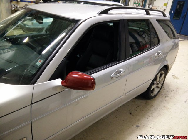

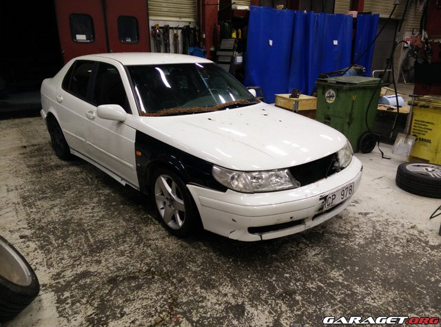

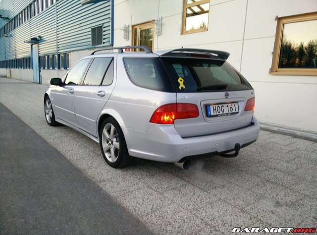

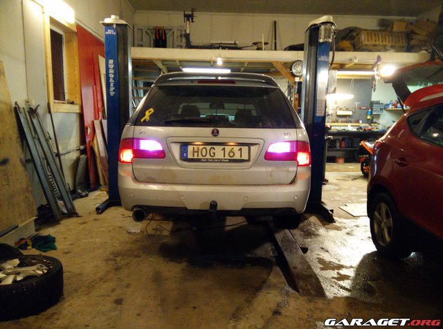

Gjorde lite fynd vid en utgrävning på hårddisken, de saknade bilderna på jobbet på herman från i sommras
Monterade ny frontläpp.
Underredsbehandlade.
Tvättade bort några års avställningsskit.
Efter besiktning åkte jag till jobbet.
Där fick jag börja fixa rost. Jag vet inte hur det gick till, jag blev lurad på nått sätt

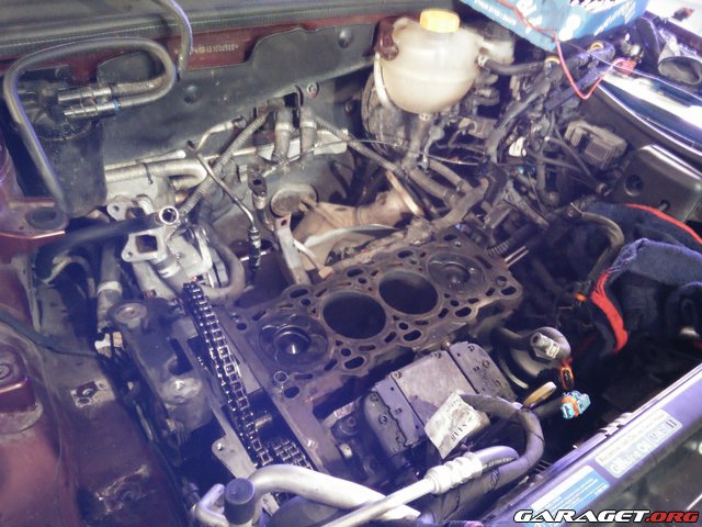

Medans JK Nilsson började byta oljepumpslock.
JK lyckades dåligt med att lossa remhjulet...
Lösningen på problemet...

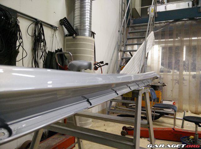

Gripen-grått under rutlisten.

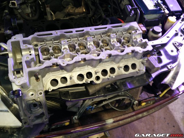

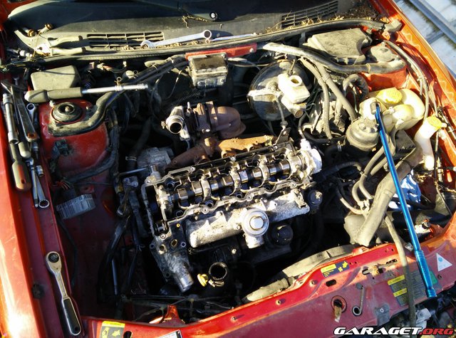

Motorn tillbaka, så nu kan det egentliga arbetet börja.
JK slaktade några härvor...
Det blev mer klippa och klistra än det verkade från början...
Det var ungefär här den riktiga huvudvärken började...

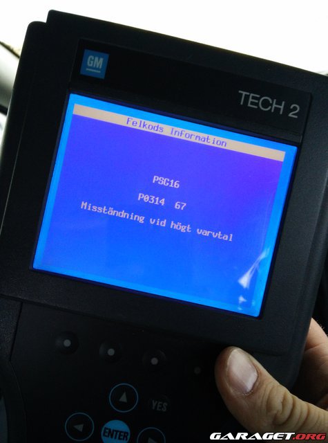

Vi hade dubblerade fel, till att börja med så kan jag ju berätta att det vi höll på med är T5,2 konvertering med T5,5 box.
Vårt första fel var att vi missade att det skiljer i utformningen på bländarhjulet mellan EZK och T5,2 så tändpunkten hamnade 45-50grader fel, men tillslut lyckades vi justera upp tändningen så långt att vi fick igång den, även om den gick som en påse nötter...
Så rätt bländarhjul införskaffades och ytterligare ett nytt program Flaschades in i boxen (går ej med CAN-USB med T5,2 i T5,5 box) nu var nästa problem att all varvsignal tvärdog över 1800 varv, med en otorligt tråkig felsökning som följd, bla. testades annan vevaxelgivare.
I detta läget testades detta:
Världens första T5-konvertering med fördelartändning?
Hursom fungerade det. så vi kunde konstatera att soppan levererades som den skulle iaf.
Felsökningen fortsatte, testade utan generator, med teorin att generatorn störde varvsignalen. ingen skillnad.
Tillslut efter 5 dagars felsökning testade vi med ett helt annat T5,2 program som bas. Fungerade klockrent! så förutom vårt första fel med bländarskivan, så satt problemet i mjukvaran hela tiden.
Längre än såhär kom vi inte, jag åkte ner till Halmstad och Herman står i idet igen. jag tror att jag ska försöka göra om detta och pilla dit T5,5, gillar möjligheten att använda livemappning, flasha med CAN-USB.
