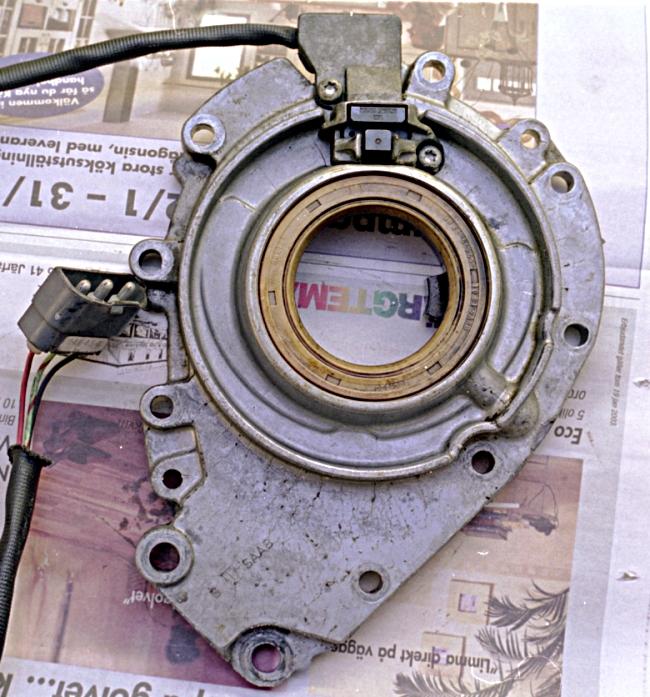

Ok ok :D Du har möjligen ingen bild på hur det ser ut? Blir lättare att förstå vad som behövs :lol:

Oljepumpslock med hallgivare monterad
Remskiva med bländarskiva på baksidan
Sjyst....
