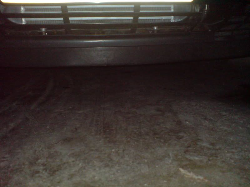

En Kines-ic inhandlades då original hänger i julgranen,gör mer nytta där. Då jag strävat efter rätt så original utseende för att slippa strul med Svenska bilprovningsorganet,därför hamnar avlastningsventilen lite avskilt:
Och utifrån sett får man anstränga sig för att se IC:n :
Var inne på att svartlacka den men misstänkte då att verkningsgraden skulle sjunka,kan det stämma?
