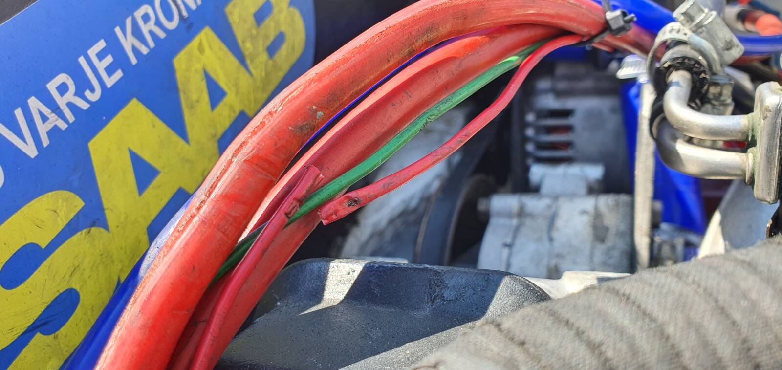

Tack för tipsen, generatorfrågan är faktiskt redan löst, med inspiration av din lösning.

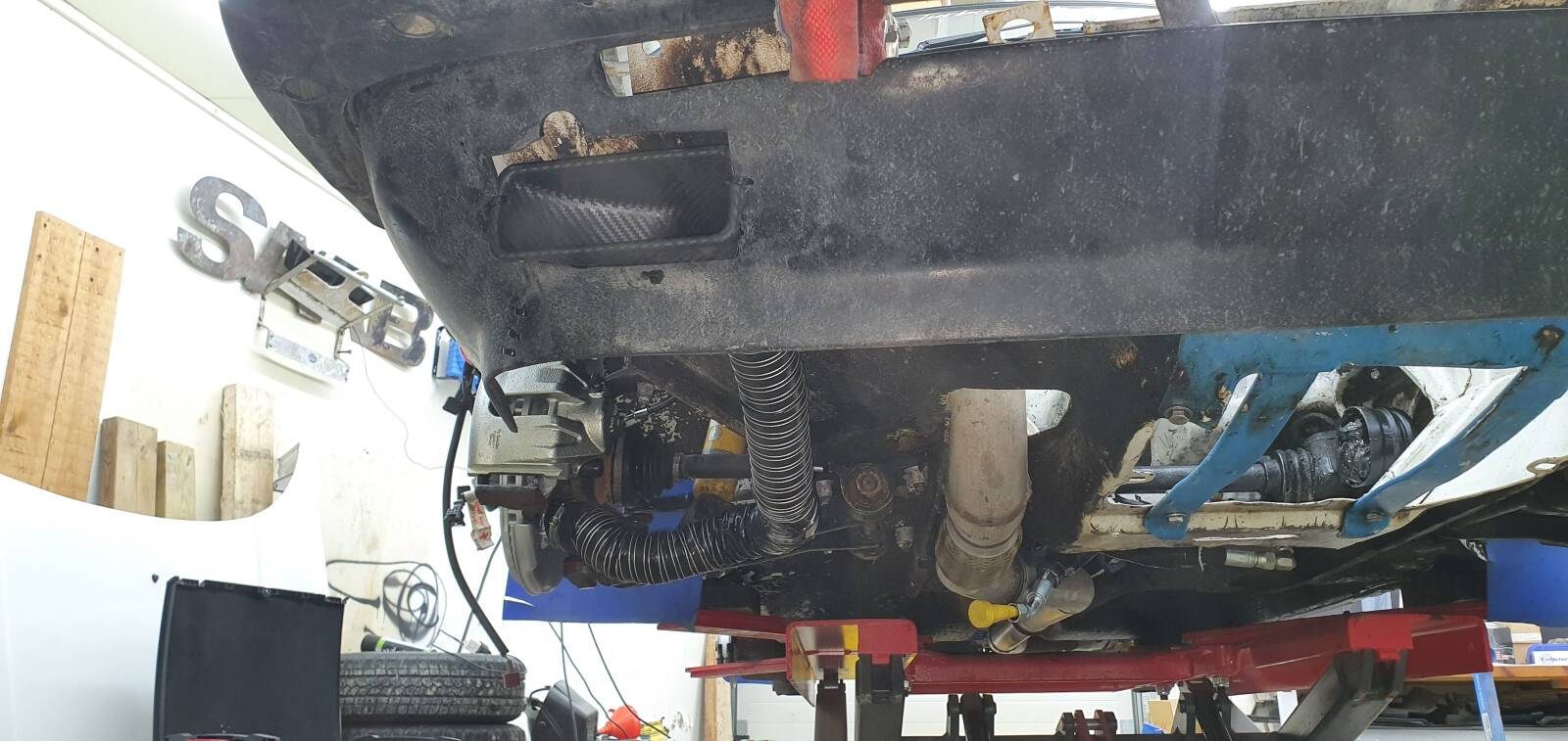

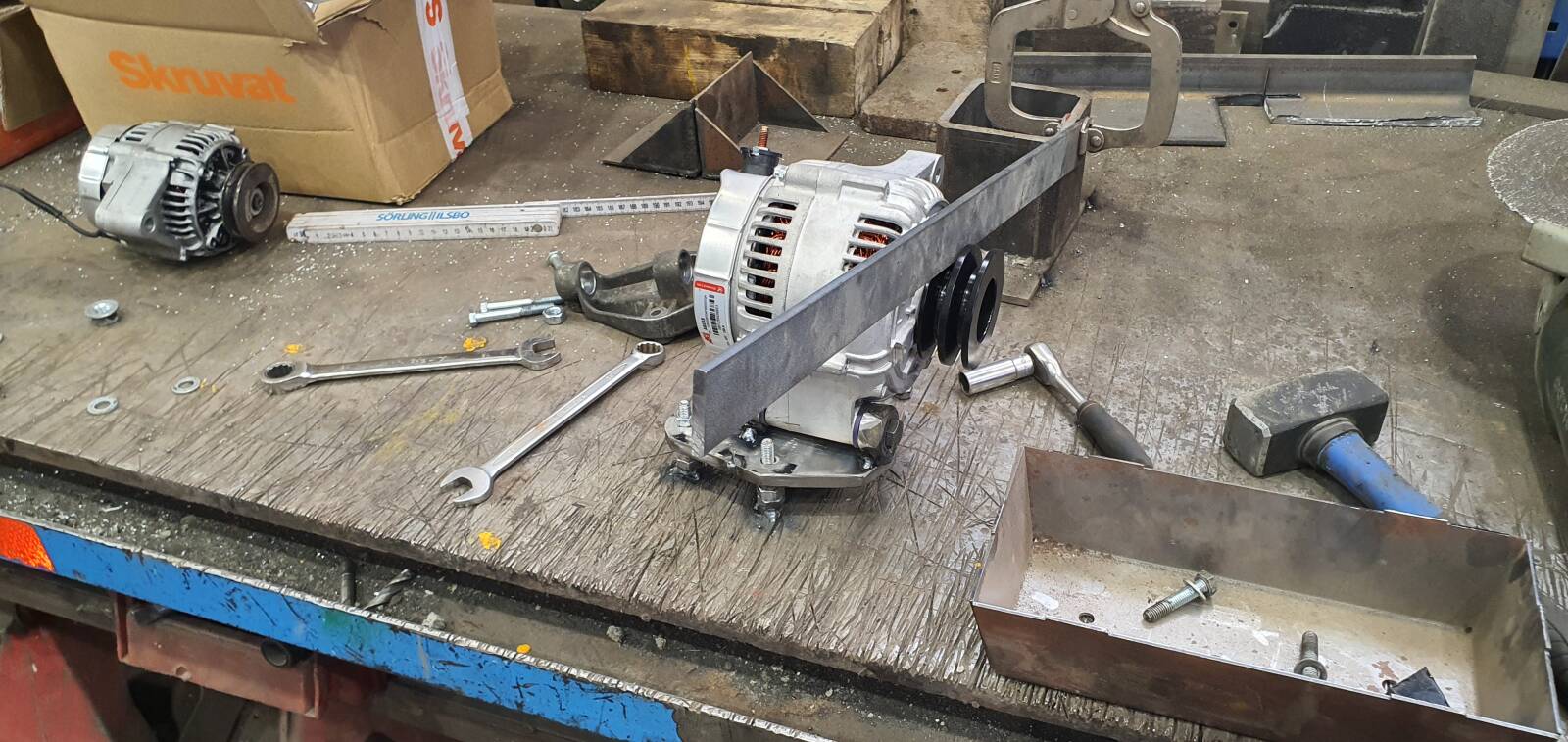

Innan jag började gräva fram min ng900-reservdelsbil för att sno generatorn så fick jag tips av en kollega att han sett Folkraceåkare som köpt en liten smidig generator på Biltema, och dra på fan, det stämde, nästan för bra för att vara sant...

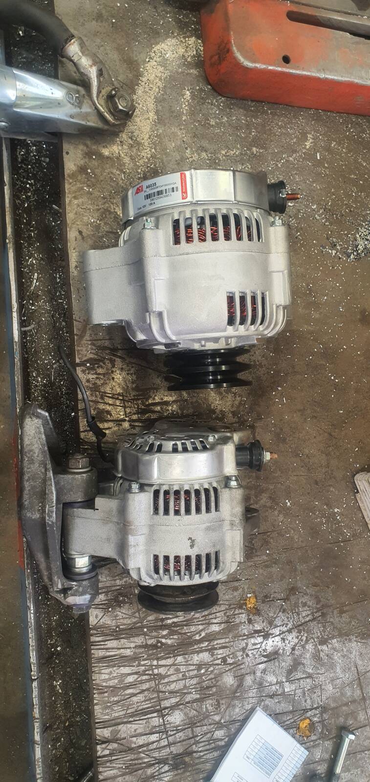

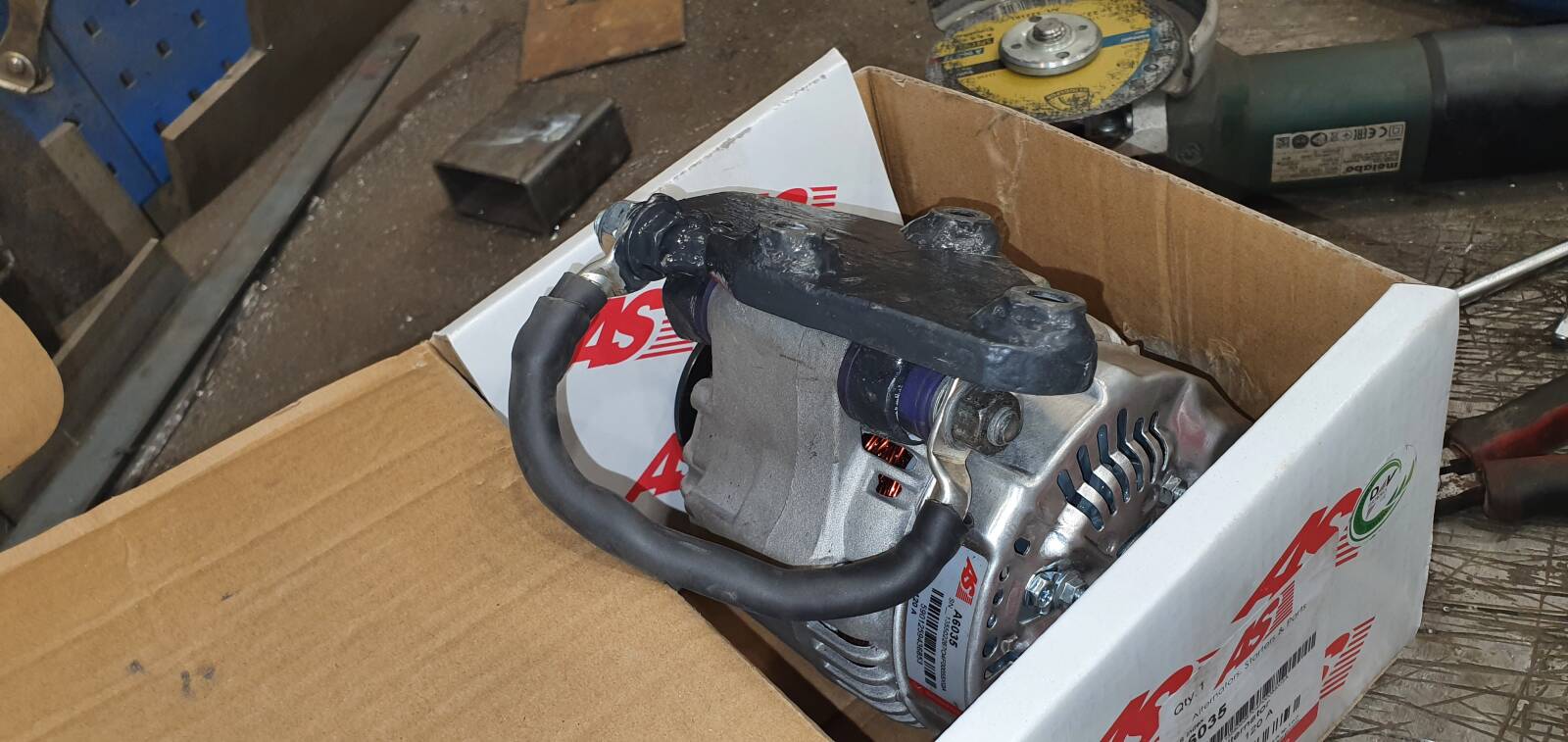

Biltema art.nr 63-614 för det överkomliga priset 969 kr, vid första anblick ser det ut att räcka med lite modifieringar av fästena, likt det Johan-99T16 fick göra, för att remmen skulle hamna i linje.
Men riktigt så enkelt skulle det inte vara...
Det visade sig att om man läst lite noggrannare på Biltemas produktbeskrivning hade man sett att den var till 13mm rem, inte 10mm som vi har i våra bilar.
Jag tänkte först att det funkar säkert andå, men icke, remmen bottnade i spåret innan "sidorna" hade greppat.
Men skam den som ger sig, här fick det bli lite ombyggnad:
Jag åkte tillbaka till Biltema och köpte deras tillbehörs-remhjul, till multirem, och kapade loss allt utom "kärnan"...
...borrade ett 30mm hål i mitten på mitt gamla remhjul...
...centrerade efter bästa förmåga och sen bara svetsa ihop delarna, så hade jag ett remhjul som passade den nya generatorn och 10mm rem

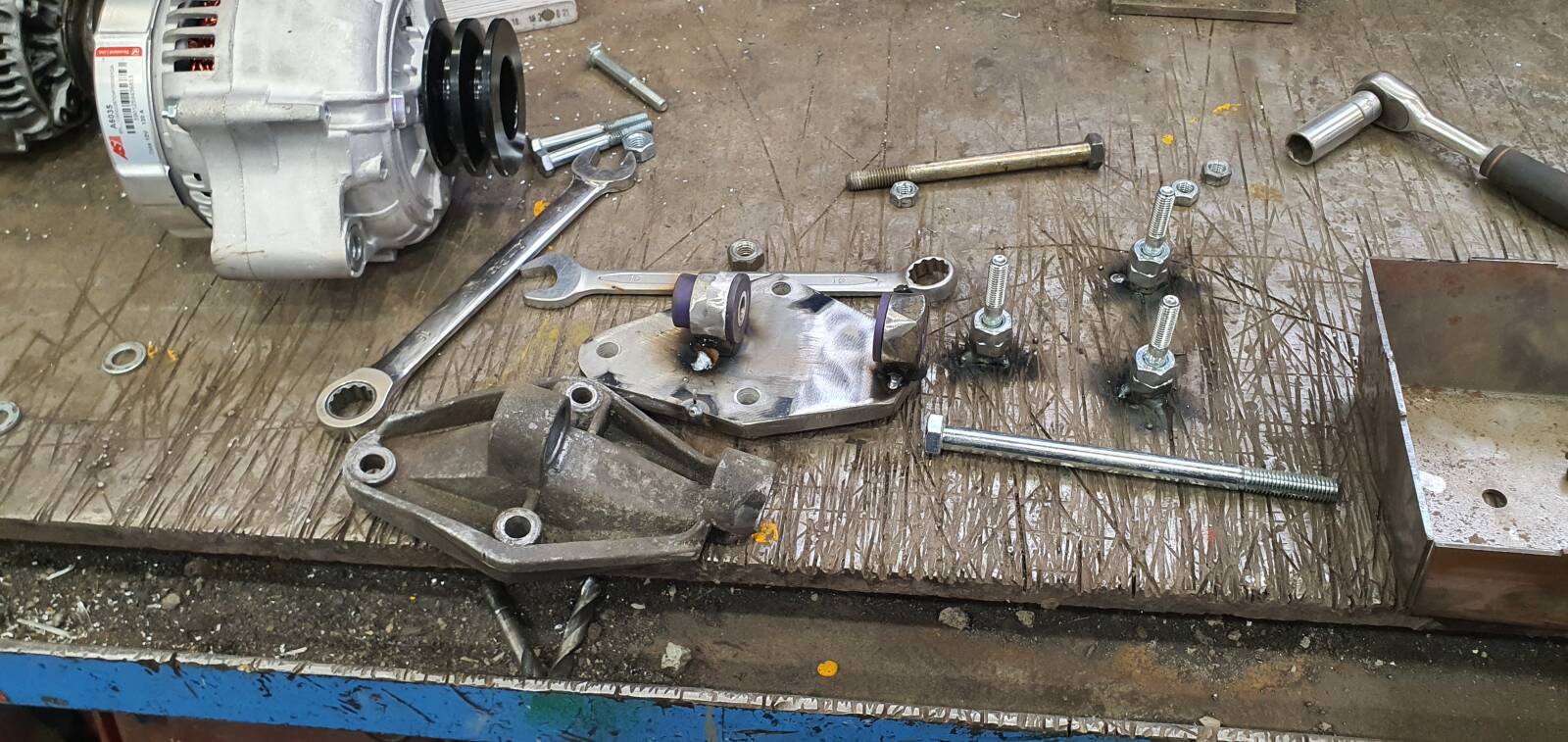

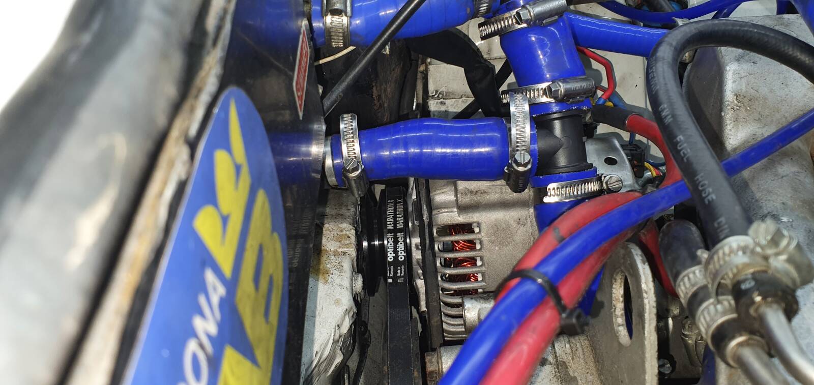

Efter lite justering av generatorhuset..
...och lagom distans på andra sidan (här får man ju nästan stå i skamvrån jämfört med Johans svarvade distanser... )
Samma distans behövs även vid spännarens fäste, 2 brickor och en M10 flänsmutter
Nu finns det hur mycket frigång som helst, i alla riktningar
Fästörat i generatorn som spännaren fäster i hade lite annat läge, jämfört med den gamla generatorn, så det fick bli ett nummer kortare rem för att inte spännaren skulle bottna, vilket medförde att jag fick slipa lite på fästplattan som fäster generatorn i motorblocket för att inte remmen ska nöta mot fästet, nån millimeter var allt som krävdes, men det tycks jag ha glömt att ta bild på...

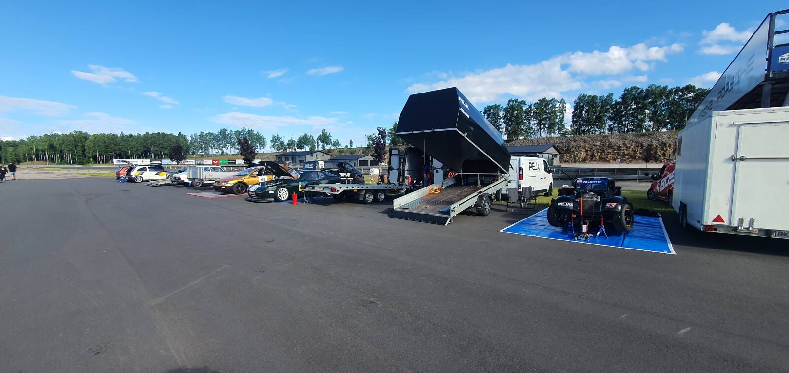

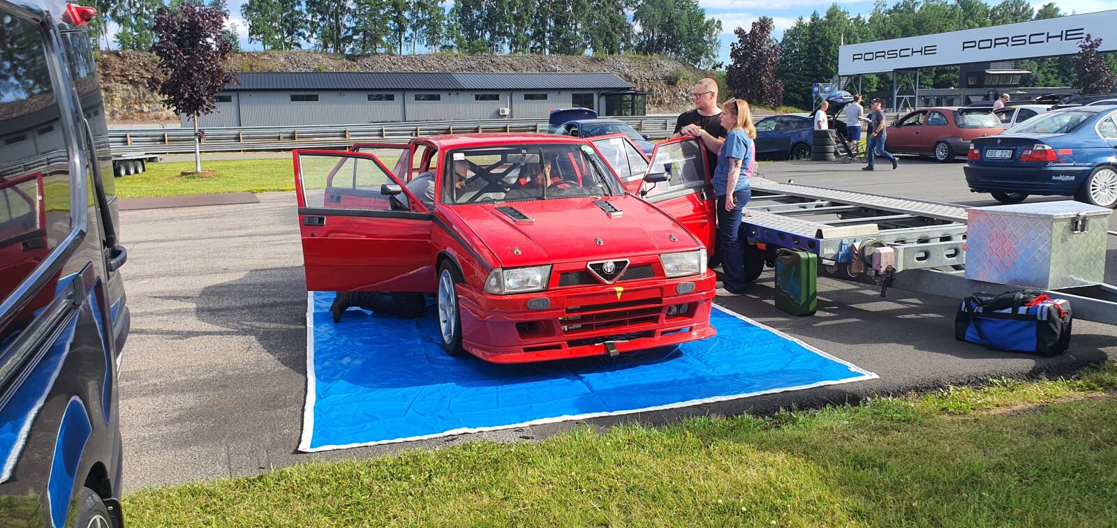

Så dags för lite mer bankörning helgen före midsommar, först Salabanan på lördagen med ett kompisgäng jag åker MC med och sedan Gelleråsen i måndags med personalklubben på Trekmeister's jobb.
Först Salabanan:
Jag fick agera pausunderhållning när MC-kompisarna hade drickapauser, men det räckte för att upptäcka nya fel på bilen...

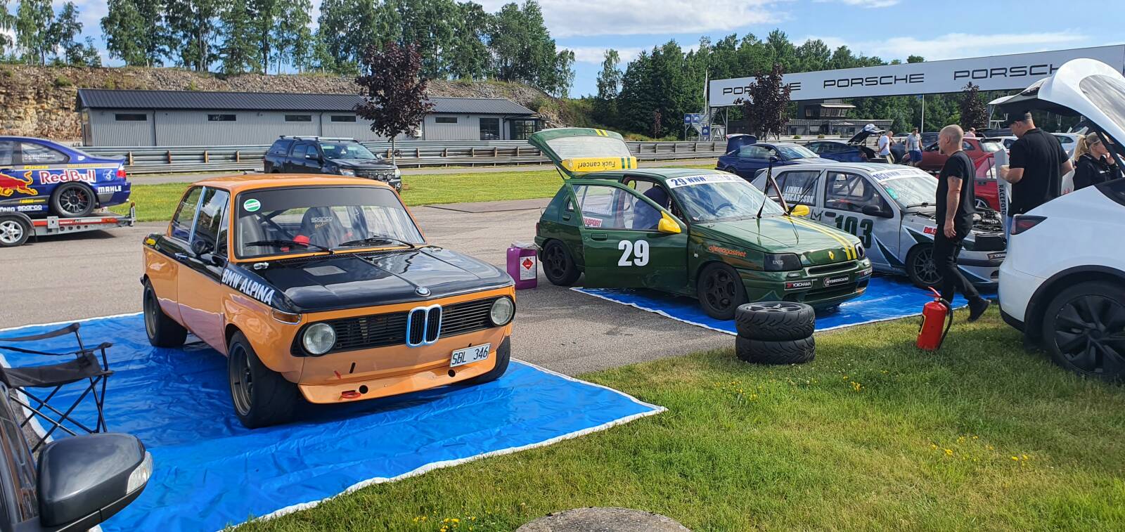

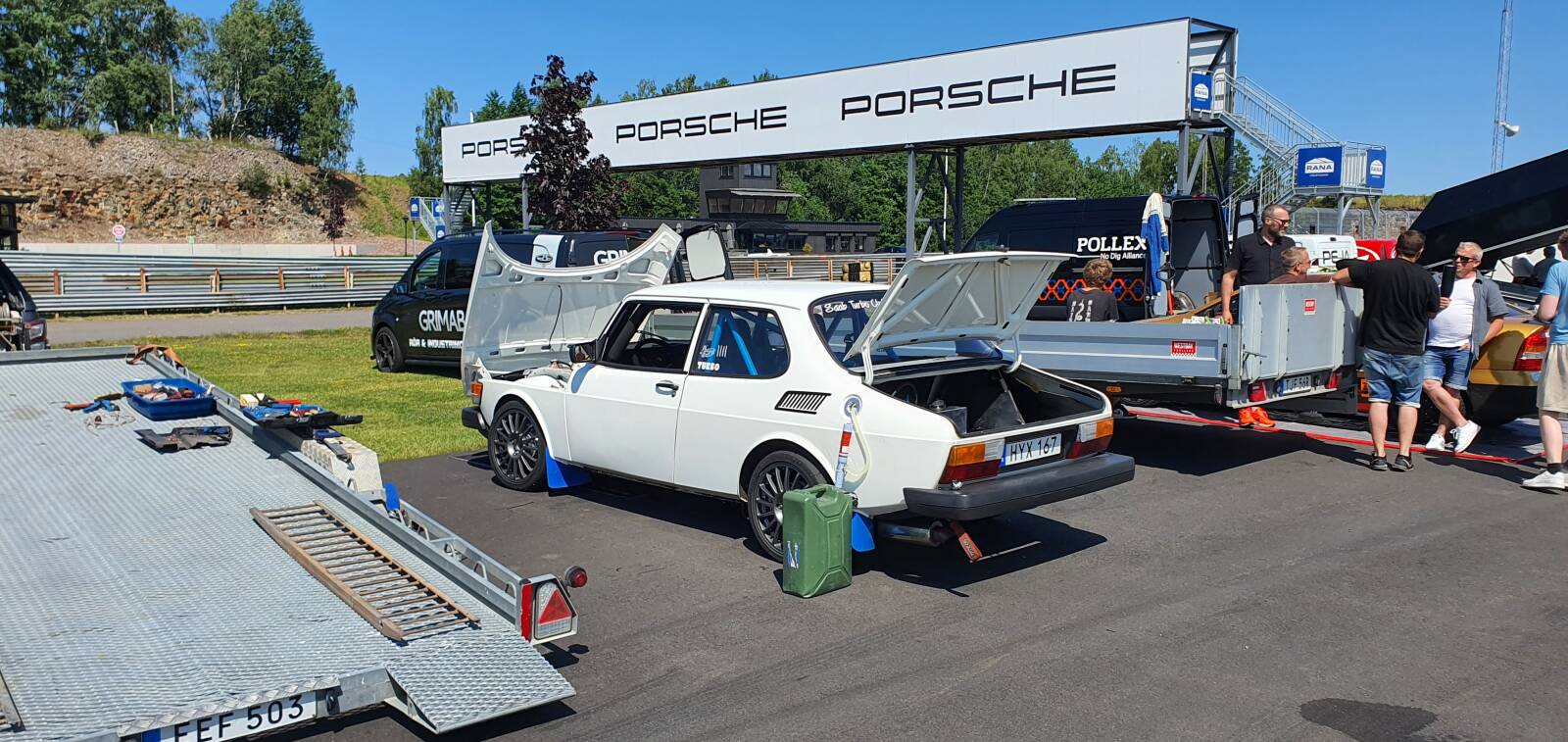

Så dag för Gelleråsen:

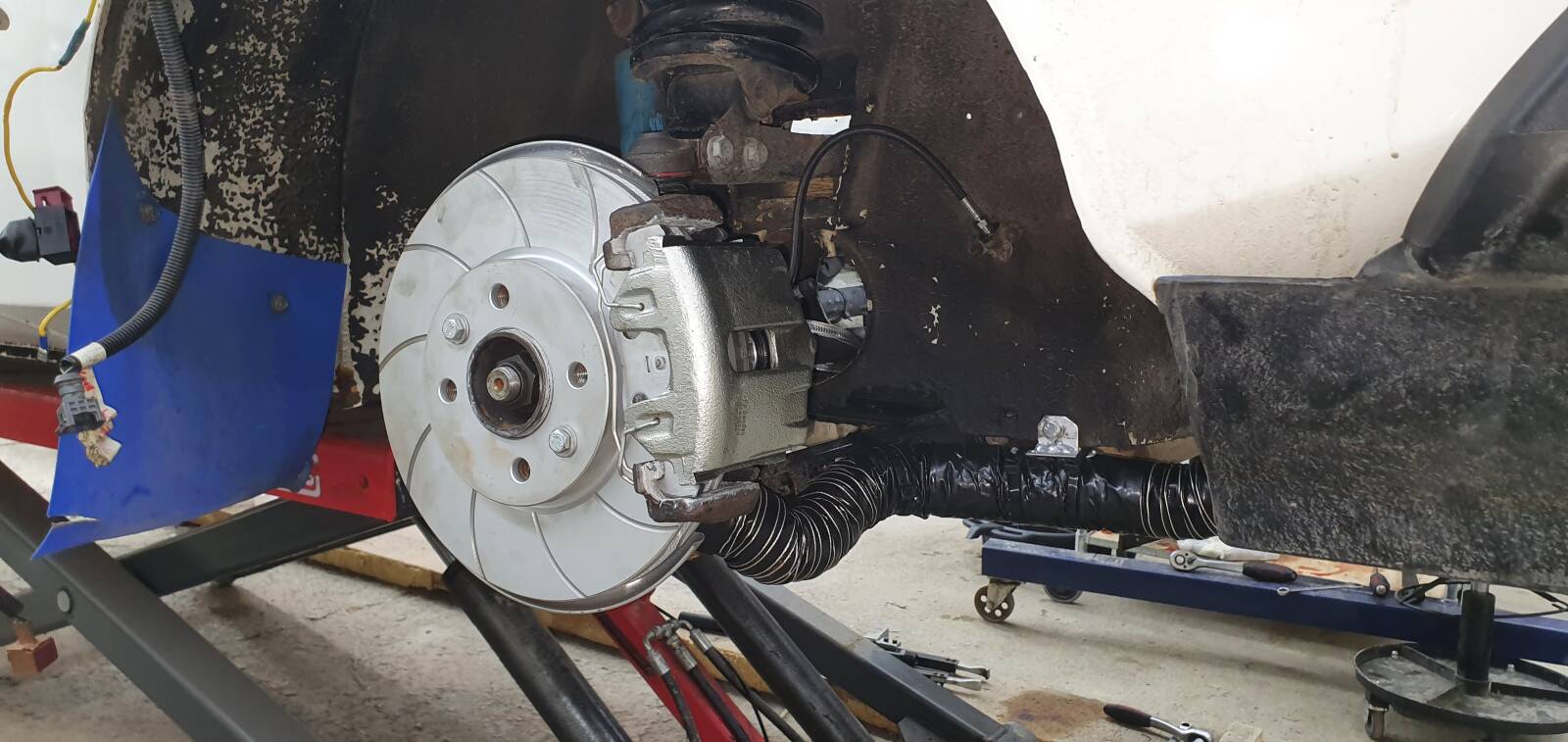

Ganska snart, i första vänsterkurvan, kunde jag konstatera att det inte var hjullagret som var felet, jag fick frikoppla och rulla igenom alla vänsterkurvor, annars kunde man höra hur bilen åt upp sig själv...

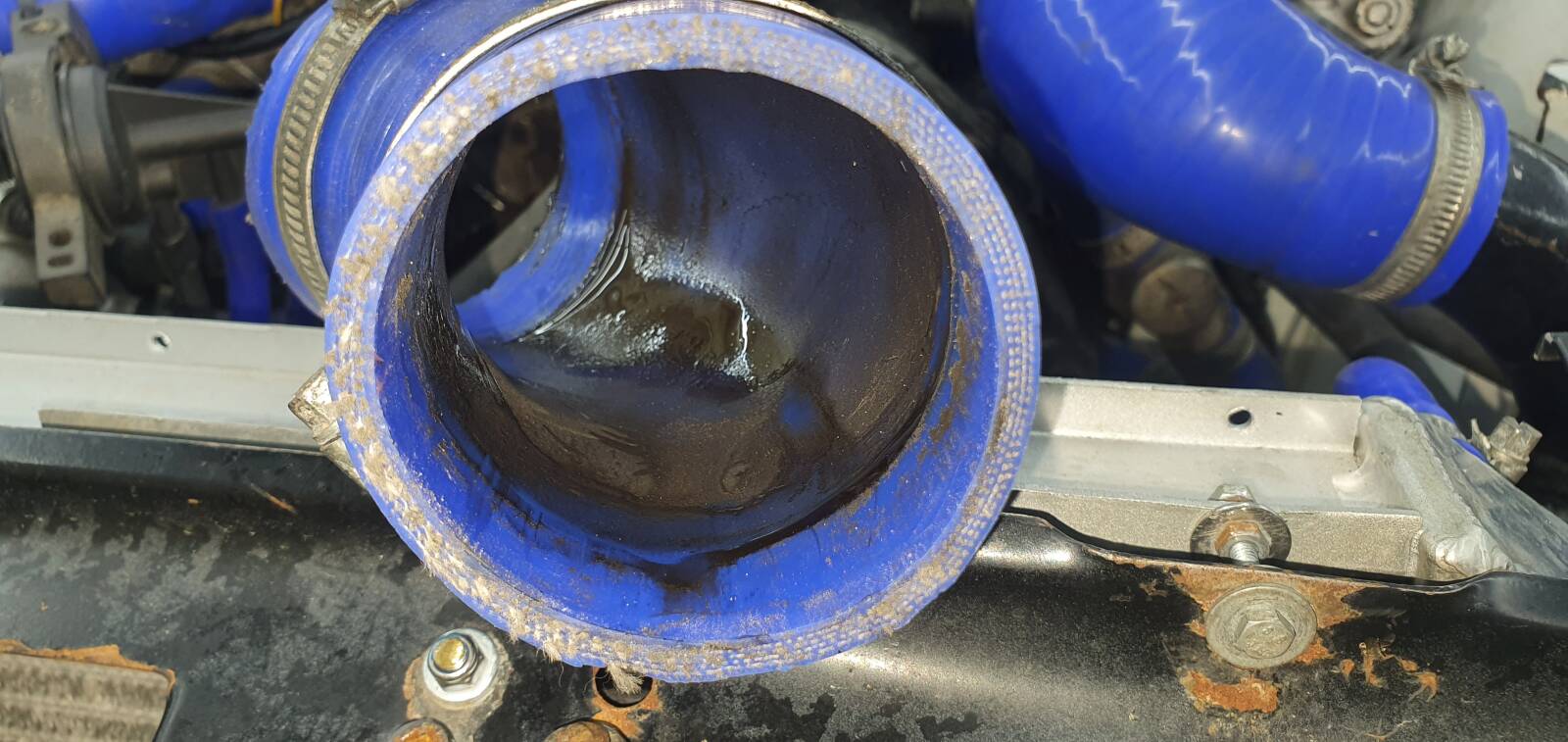

Men hur som var det en lyckad dag, trots några regnskurar, det visade sig dock att bilen läcker en hel del olja, så mycket att jag kommer behöva lyfta ur motorn och täta om trågpackningen...
Ny teori till vad som orsakar missljudet är att jag kanske har 900-drivaxlar, och nu när jag börjat bli varm i kläderna och lasta fjädringen fullt så bottnar drivaxlarna i lådan...
Jag har lite ideér hur jag ska prova den teorin, men har inte haft tid att åka till garaget och testa än...
Skulle så vara fallet att det är för långa axlar så är min tanke att jag ska flytta ut fästena till undre spindellederna, och på så sätt få mera camber på köpet, det känns enklare än att hitta "rätt" axlar.
Jag fick inte till så många bilder, men här kommer en från vår lilla "Saab-hörna" i depån
