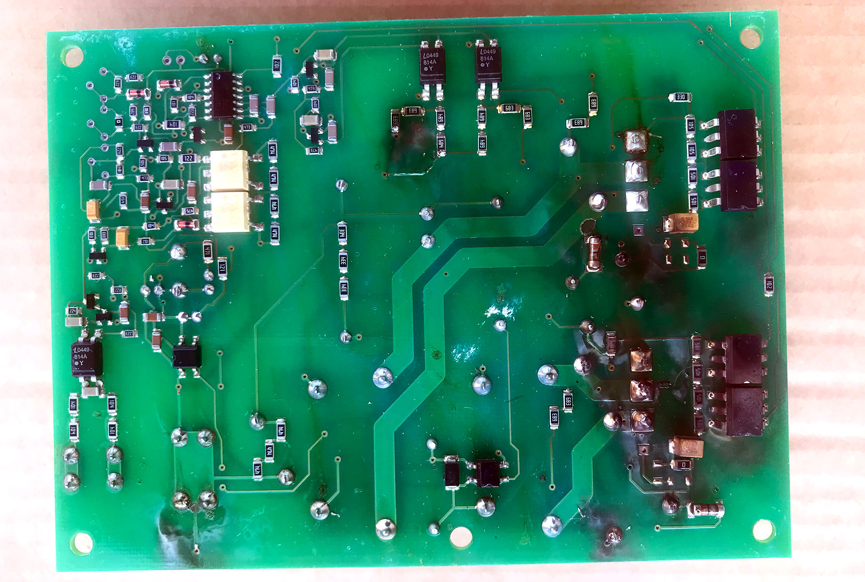

    Att avleda ström och spänningstransienter orsakade av blixtnedslag är ganska svårt och kostsamt. Få konsumentprodukter kan hantera sånt. Lägg in detaljerade bilder av de aktuella kretskorten. Kanske kan det möjliggöra goda råd.

    Felkoderna på denna maskin är kontinuerligt blinkande på power-knappen på innedelen och 6 blink på LED på kretskortet i utedelen = Kommunikation saknas.
    3 kretskort totalt, 2 inne och 1 ute.
    Hade ett helvetes väder häromdagen, det blixtrade och small nästan direkt en gång ovanför huvudet, vet inte om vi hade strömavbrottet redan då.
    Sen var det många fler under någon timme.
    Får ingen ersättning av FB, den är snart 9 år.
    Hade servicekillarna här idag och deras val hade varit att köpa en ny om det är strömspikar som tagit denna.

    TCarlsson: Menade att man sätter transientskydd på inkommande matning, grov/fin. Finns flera färdiga lösningar för normkapsling, kostar från 5-6000 plus elektriker.
    RZ: Jag har letat baserat på artikelnumret men inte hittat leverantör online. Så vill du inte köpa nya kort är det felsökning av kretsarna som gäller. Kanske kolla med den här snubben? https://elektronikreparationer.se/

    Har man inkommande AC-kabel i marken som de flesta så dämpas inkommande ledningsbundna transienter ganska bra. Kraftdelarna i värmepumpen verkar ha klarat sig så störningen kom nog inte via matningen. Det elektriska fältet från ett blixtnedslag i närheten kan ha inducerat ström i kommunikationskabeln och knäckt sändar/mottagarkretsarna närmast kabeln. Har du tillgång till oscilloscop så kan du mäta runt de kretsarna. Finns det signaler på insidan men inte på utsidan av en krets så kanske det bara är en komponent som är trasig. Mät att det finns matning till komponenterna. Var det ingen annan elektronik i huset som gick sönder så var det ingen allvarlig träff. Att byta en ytmonterad krets kräver speciell lödutrustning som de flesta inte har tillgång till. Har man otur så är det inte bara en komponent som är trasig.
    Transientskydd på inkommande matning hade inte hjälp om det gick till som jag gissar.
    Har du ingen möjlighet att felsöka så är det nog lämpligt att följa rådet att köpa en ny värmepump.
    Har man återkommande problem med trasig elektronik när det åskar kanske man ska fundera på en lösning med åskledare för att skydda byggnader och kanske skydd på inkommande matning. Kommunikationskabeln kan man skydda genom att dra den i ett plåtrör som jordas i båda ändarna. Det kan vara knepigt att få till en bra jordning.
