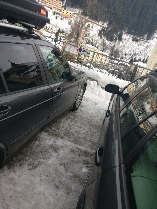

    Sannolikheten?
    Sannolikheten är inte så hög för detta.
    Parkerade min grå SAAB 9:5 Griffin i Bad Gastein, på morgonen hade den fått sällskap av en 9:3 Griffin i samma sportiga färg.

    Om middagen var i Österrike var det passande med en Graz-tillverkad Saab. Om det var en sån hon hade...

    Caben tillverkades under en period i Graz, men min parkeringsgranne var en danskreggad SC.
