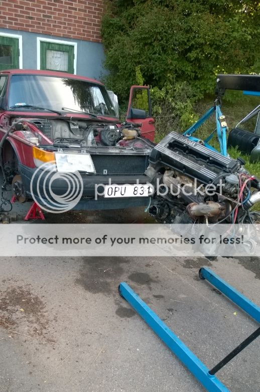

    Första bilden jag tog efter avlastning, "den duger väl" tänkte jag. Reservdelsbilen i bakgrunden.
    Det är förövrigt här på morsans garageuppfart som all skruvning sker under bar himmel, "projektskruvar" av den anledningen mest under Juni-Augusti:

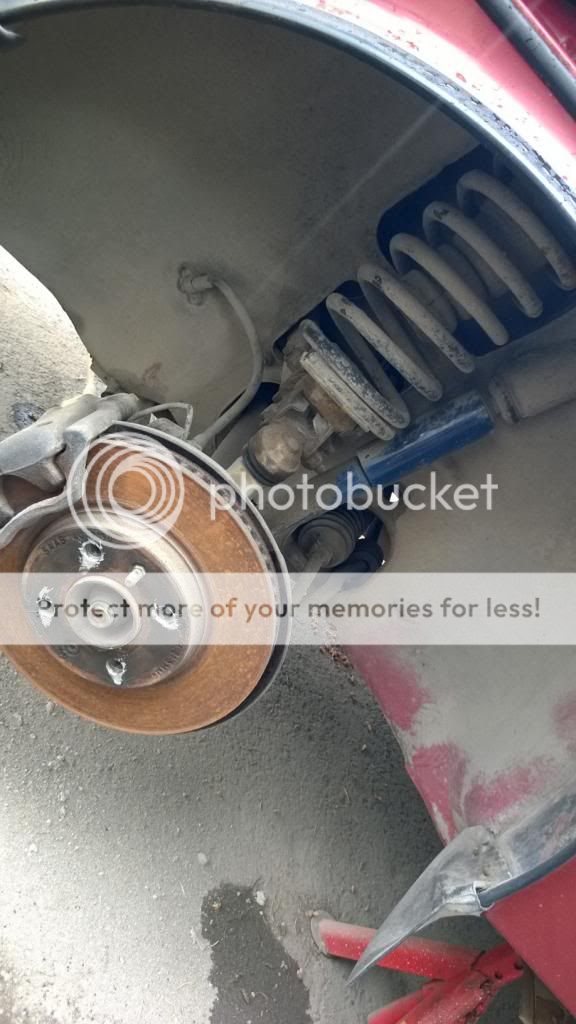

    Högra länkarmsinfästningen var lite murken, lämnade bort den för svetsning då jag varken har kunskap eller prylar för det:
    Tur att den andra sidan var frisk:

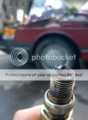

    Började med att se om den startade, det gjorde den inte. Efter lite felsökning så hittade jag problemet, precis som han sa så var det "en plugg som hade gått":
    Var bara att börja plocka ur motorpaketet som sedan såldes till en kille som ville ha växellådan, sparade generator och lite annat.

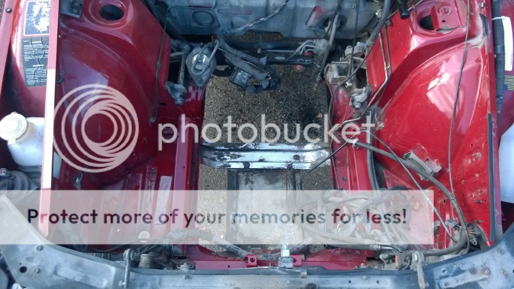

    Motorutrymmet efter en tvätt, plockade bort batterihyllan också eftersom jag hade andra planer:
    De andra planerna var såklart 3" hela vägen, styrsystemet skulle bli Trionic 5 så jag gjorde en liten härva som passade direkt i bilens elnät utan att klippa.

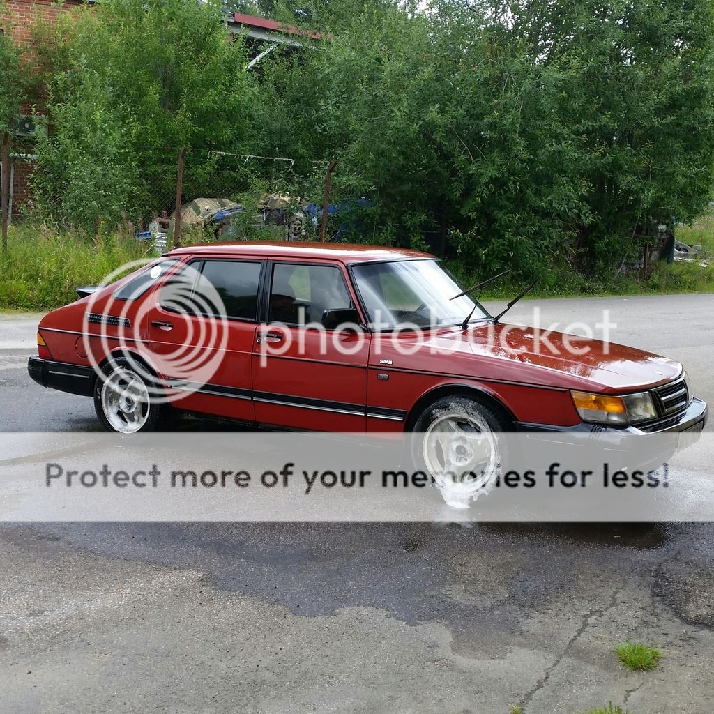

    Första rejäla tvätten dagen innan bes. På bild endast avspolad med hetvattenstvätt, sedanindränkt i avfettning och hjulen i fälgrengöring:
    Gick igenom bes med blankt papper - senast bes var 7 år tidigare 2009. Jag rörde inte ens bromsarna mer än att jag luftade höger fram!
    Eftersom det gick bra så fick den en polering, kompisen skötte all polering och jag hjälpte till att vaxa, maskera och fixa kjolarna.
