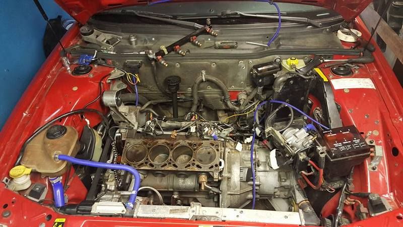

Verkar som vattnet stuckit åt annat håll också... Troligtvis har värmepaketet spruckit och bilen gått på lite vatten och i med jag inte upptäckte de så har toppackningen givit upp.
Beställde hem en extra spridare för ett tag sedan, det hjälpte inte. Så jag gjorde ett litet spridartest och där såg man att alla spridare funkade.
Idag gjorde jag ett komptest cyl1: 0bar, cyl2: 12bar, cyl3: 12bar, cyl4: 12bar. Och som sagt var det ju cylinder 1 där stiftet bränt av och bilen saknade gång.
Fortsatte med att riva toppen och där var endel vatten i oljan..
Med väl toppen borta för att kunna inspektera packningen så har jag svårt att se några större skador, men finns ju lite tveksamheter. I min värld när en packning är sönder så är den helt sprucken ifrån cylindern och rätt ut, men jag kan ha fel. Aldrig lyckats blåsa en tidigare. Så här ser den ut i alla fall.
"Skadorna" runt cylinder 1.
Så vad säger expertisen här? Kan den lilla skadan orsaka 0bar i komp eller kan jag ha större problem i själva loppet/kolven eller dess ringar?
Mvh Mike
Kontrollera ventilerna i toppen. Se till att de är stängda och häll t-sprit i grytan eller insugs-/avgaskanalerna för att kontrollera tätheten.
9000 A50 2.0t -97 bruksbilen
9000 CSE 2.3T -95 pysselbilen
9000 -85 projektet som spelar död
Ojj...
vad har du för programvara egentligen?? känns som det kan blitt ruskigt varmt där..
ser även ut som det varit varmt på den andra ventilen

Men som sagt var tog vattnet vägen? För inte var det via det hålet.
Jag tror inte det är något fel i programvaran. Som jag spekulerar är det att värmepaketet började läcka, bilen gick utan vatten på bana.. Jag upptäckte inte detta i tid och körde på, det gick så varmt så till slut gav ventilen upp.
Snackade lite med jonTe på forumet innan idag, han tyckte med det var lite lustigt. Men han hade en teori att toppen gått så varm tack vare avsaknad av vatten och att den kan ha spruckit i en kylkanal eller liknande och där skickat ut vatten. Eller har den väl bara blivit så skev att den tryckt ut det mellan packning och topp.
Hur som helst så har jag jagat ifatt i en topp ikväll, så den ska hämtas imorgon kväll. Sedan har jag bara tisdag att försöka få ihop bilen innan det är dags för en massa jobb.
Denna motorn får ses som riktigt tillfällig, det måste byggas något mer hållbart i framtiden.

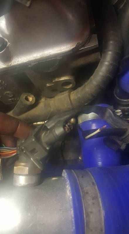

Har inte så mycket bilder kring själva toppbytet, så här kommer några meningslösa på givaren till tryckröret som fick bytas då den ena tråden lossnade inuti givaren, vilket var omöjligt att laga utan att byta givare:
Nya givaren, dit lödd. Trasigt hus men i övrigt fungerande:
