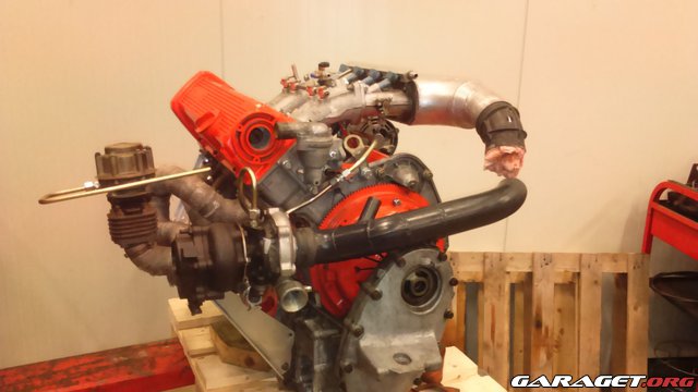

Nu har vi tagit upp projektet igen med ny fin motivation efter att besökt Linköping i helgen.
Motor och låda är klara för att monteras,men tänkte snygga upp motorutrymmet med lite färg och städa bort kablar som inte behövs längre.
Målet nu är att kunna visa bilen i Trollhättan om en månad.
Men först ska det målas,motor ska i,göra om avgasrör,rör till IC,koppla insprut och tändning mm.
Och sen ska den starta också men det ska väll vara det lätta(eller hur?)[IMG][/IMG]

Så ser det ut med lite färg.
Planen för dagen är att motorn ska i.

Klara för i lyft. Svärfar är inte övertygad om det går.
(Inte mitt garage)
