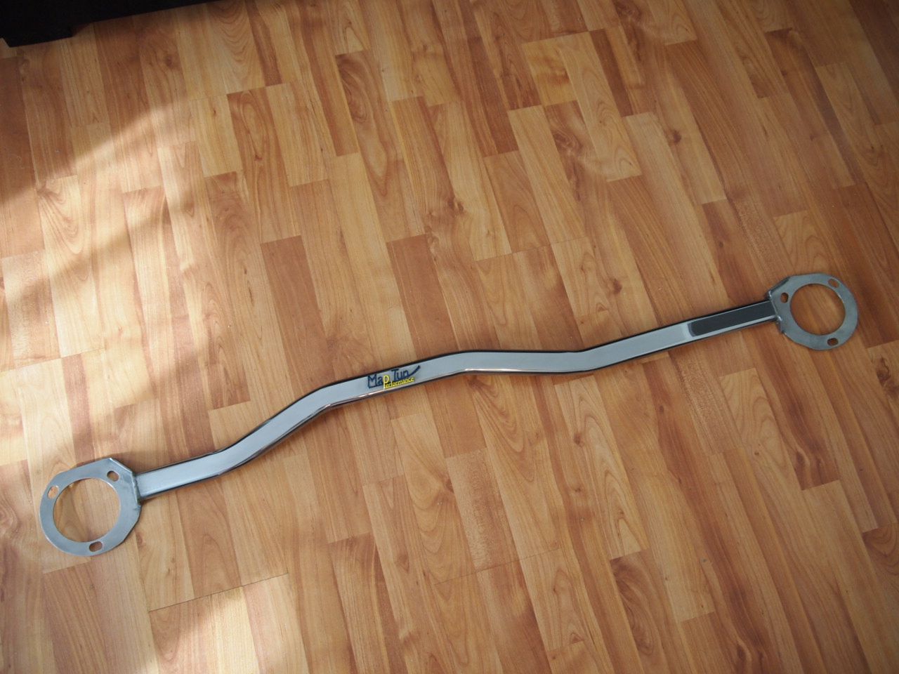

    Da er tårnstaget, så å si klart. Skal kun lakke, et strøk til, på bokstavene. Ikke så lett og se. Men fargen er lysere blå, enn hva som fremkommer, på bildene. Alt av skruer og hoder til bolter/skruer i motorrommet, vil bli lakkert i gult. Og skriften på topp deksel og tennkassett, vil bil lakkert i blått. Sistnevnte vil, også bli finpusset. Ellers så fikk jeg sleperingen, i dag. Så den blir byttet, i morgen. Da har jeg også time, for firehjulskontroll.
    Kommer ikke så godt frem, på bildet. Men der hvor man fester, staget til tårnet. Er også blankt. Fordi om det, ser noe grått ut.

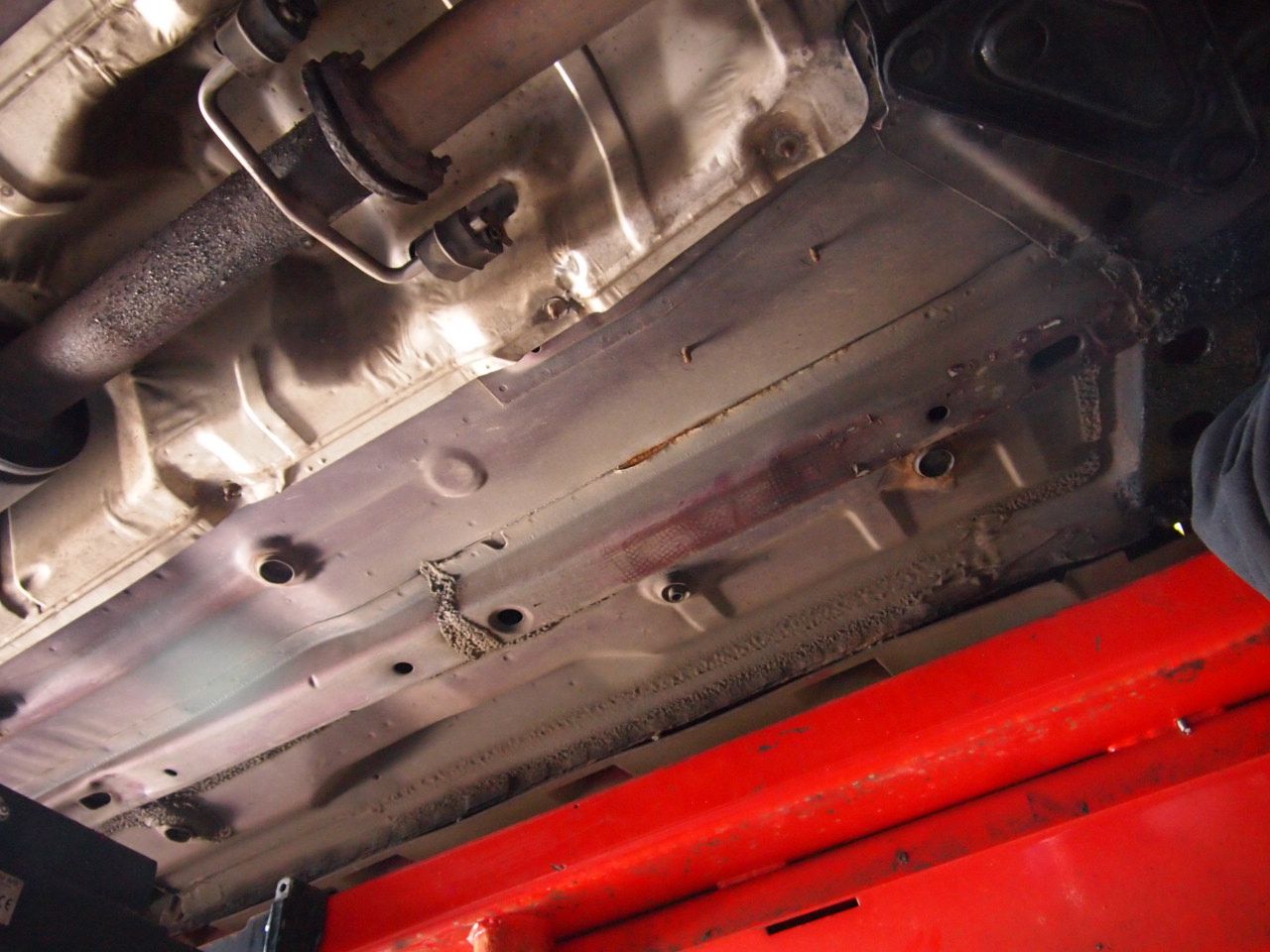

    Var som sagt, og tok firehjulskontroll. Og etter noe justering av spisinga, var alt som det skulle. Så da får jeg senere, jekke opp bilen på siden. Ta av kanalskjørtene. Og pusse, så understellbehandle, den midtre delen av understellet.
    Har fått kjørt, noen mil nå. Og som sagt, så lenge jeg ikke gir mer, enn normalt på drag. Så fungerer alt, som det skal. Og en annen, positiv ting. Er at det er, ingen lekkasjer. Så Bent, må ha gjort en grundig jobb. Når han skrudde sammen motor/gir.

    Prøver etter beste evne, Andreas. Er ikke mye rust i mellompartiet, under bilen. Så burde bli en, relativ enkel jobb. Vi får se.
    Noen flere bilder, jeg tok i går.
