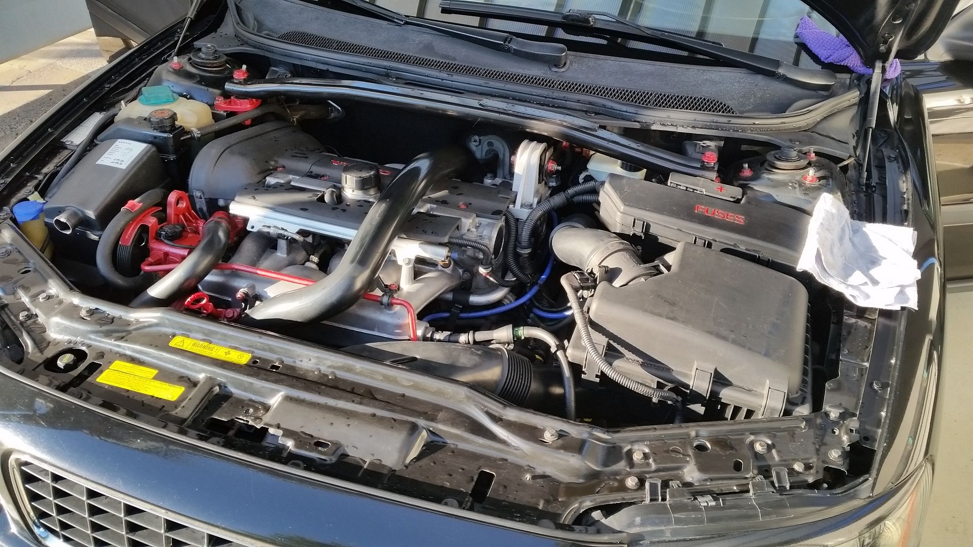

Ellers, så måtte jeg ta en tur til, med Saab`en i dag. Og da tok jeg og, byttet tilbake tennkassetten. Etter å ha kjørt noe. Ser jeg at det ikke er, noen bevegelse på boost klokka. Kikket i motorrommet. Og da hadde, et t-kryss knekt. Så da ble det, å teipe slange, og kryss sammen. Har flere kryss liggende. Så får bytte det ut, i morgen. Har ingenting med, fuskinga og gjøre.
Men dette skal, ikke gjenta seg. Så jeg får bestille, noen slike, som avbildet.
Om T-krysset är knäckt borde det väl kunna bidra till påverkad gång?
Jag själv hade ordentliga problem med misständningar och klippande gång som till slut visade sig vara en lambdasensor. Jag hoppas den TK3.7 och stift jag kastade inte var helt och hållet oskyldiga(det blev betydligt bättre efter det bytet)...

Det påvirket gangen. Med at jeg kjente at bilen, gikk noe urolig på tomgang. Og boost klokka, ikke fungerte. Da var det lett og vite, hvor man skulle starte med og se. Men ble ingen forandring, i henhold til fuskingen. Etter at jeg byttet ut T-krysset. Bilen er sjekket opp med tech. Slik at verdiene, skal være riktige. Men skal teste ut, med tech, når bilen er i gang. Og fuskingen oppstår. Så får vi se, hva som kommer ut av det. Venter på kontakt fra han, som skal utføre dette. Som jeg ser frem til, er snart.
