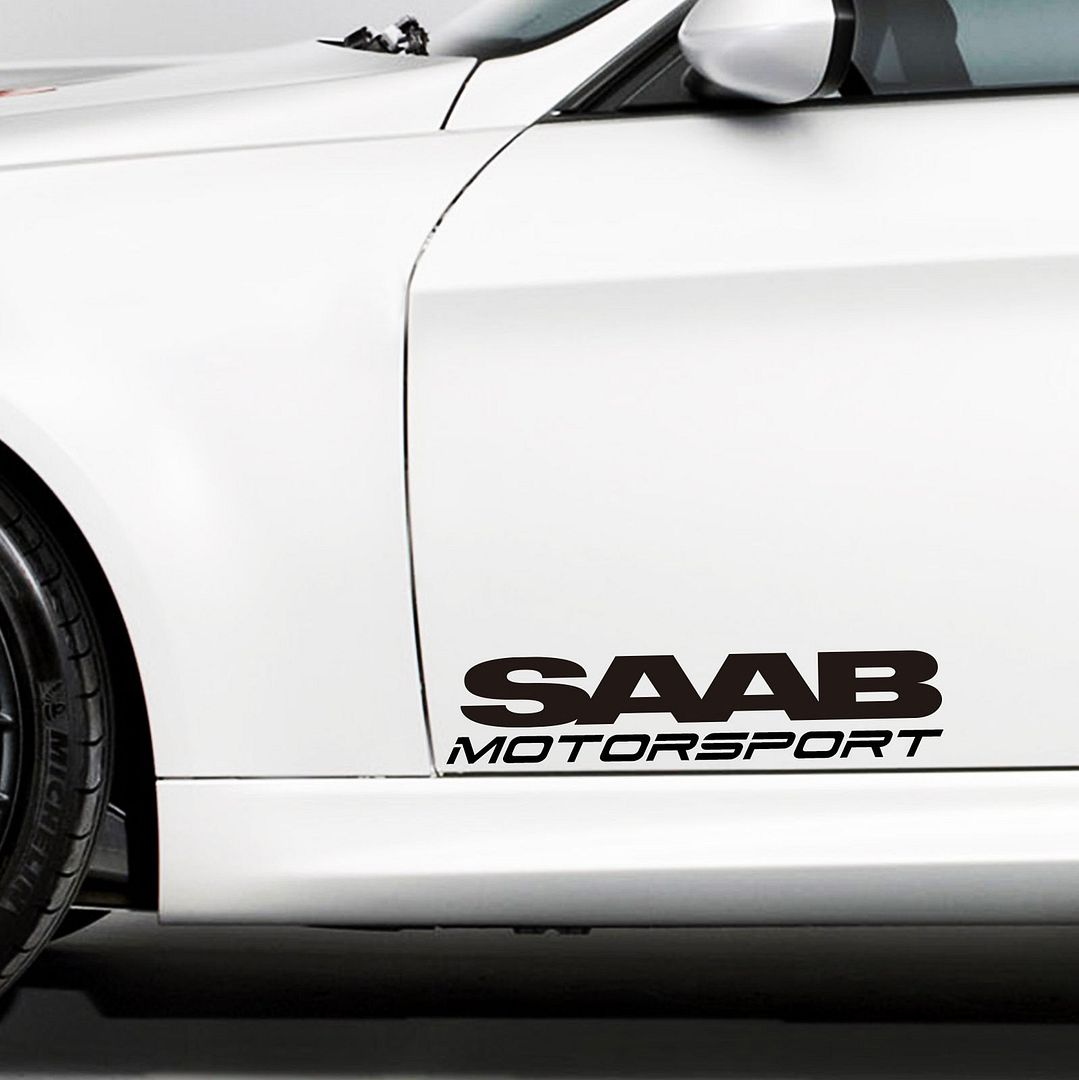

    Og så, høsten 2015. Og bilen ser vel lik ut i dag. Siden den har mer eller mindre vært parkert, det siste året.
    https://www.youtube.com/watch?v=hdzQD8VEyr8
    Så får vi se, hvordan bilen fremstår, våren 2017. Med film på rutene, spacere. Og mulig reklame. Eller annen form for dekaler. Så skal bakstillingen, få samme behandling, som fremme. Og muligens, flytte turbo opp. Slik som på bildet.
