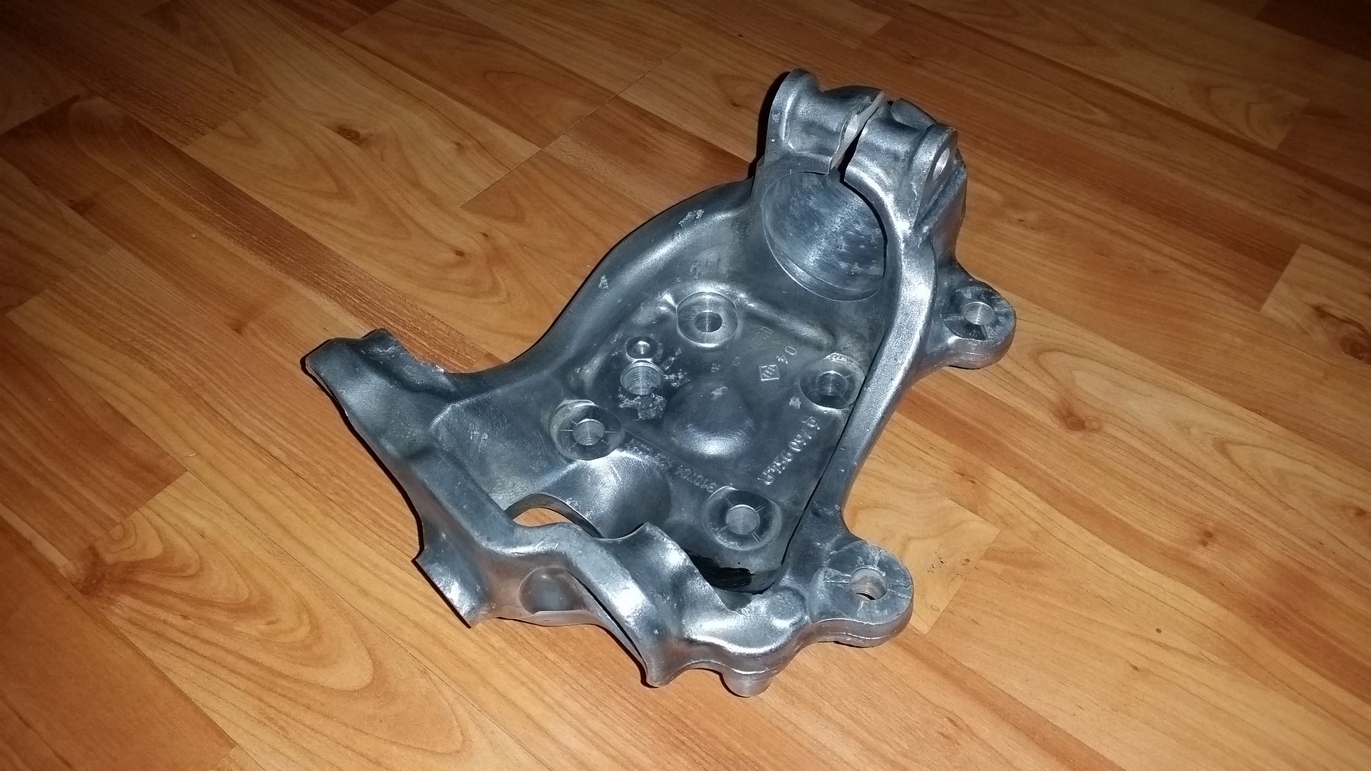

    Så da ble det fra dette.
    Til dette. Om ikke annet, så langt.
    Snakk om å ta i, over normalen. Vel dette blir den siste bilen, som jeg vil pusse opp. Da det holder nå. Startet så smått i 1978. Og siden da, har det gått slag i slag. Så da får vi se, om ikke BMW`n blir en av Norges mest gjennomførte prelift E61. Vel, vi får nå se.

    Og ja, målet er å få BMW`n, til og fremstå som meget gjennomført. Vel det var også utgangspunktet, for Volvo`n også. Men er ikke godt nok, fornøyd med den. Vel nå benytter jeg, knapt bil i det daglige. Men det er jo, noe man tross alt må ha.
    Noen bilder av pussede deler.

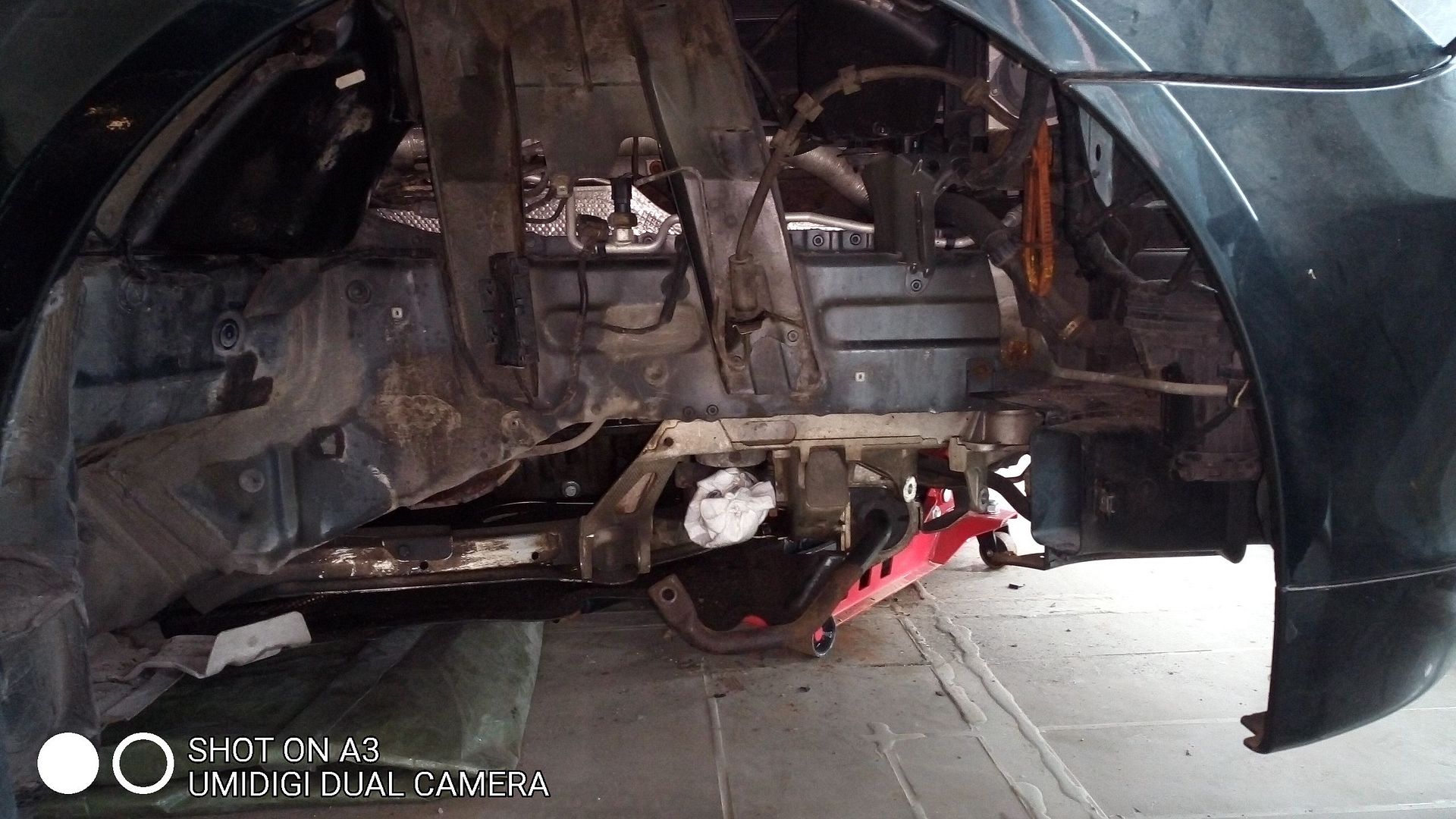

    Vel, er det ikke det ene, så er det det andre. Har merket at det lakk noe, bensin ved bensinfilteret her om dagen. Så når jeg fikk tatt, 4 hjuls justering i dag. Så håpet jeg på med at det, kun var å skifte ut kobberpakningene på banjobolten til bensinfilteret. Men den gang ei. Det viste seg at slangen, hadde sprukket lengre opp. Slik at den må skiftes ut.
    Men før jeg fant ut at lekkasjen var på slangen, skiftet jeg kobberringene på banjobolten. Startet det med og sprute ut bensin, fra slangen ved start. Så da var det ingen annet alternativ, enn og få tauet bilen hjem.
    Det er for øvrig dele nr. 4396065. Som igjen er nr. 2 på bildet under. Så da må vel tanken ned, for og få skiftet slangen. Får bestille slangen, og så taue bilen tilbake til verkstedet etter stengetid. Slik at dette blir en kveldsjobb.

    Vel Mr. Lööf, det må du nesten utdype nærmere for meg. Med at slangen kan ha, noe med misteningen og gjøre. Da jeg fikk lekkasjen, her om dagen. Og problemer med mappningen, har jeg hatt siden 2015. Venter i spenning på din utdypning. Takk
    Har nå studert emnet, og tanken må ned. bla.a grunnet klips nr. 17 fra tegningen. Så må påfyllingsrøret av, samt eksosen.
    Dette er den dyreste slangen, jeg noen gang har kjøpt. Koster meg den nette sum av kr. 1.600,- Og slangen kan, avhentes hos selger kommende tirsdag. Hadde fått den noe rimeligere, om jeg hadde ventet til kommende fredag. Men jeg ønsker, og få løst dette problemet, så raskt som mulig. Da det er Saab vær om dagen.

    Da gikk det noen timer på torsdagen. Med at jeg avhentet slangen, samt fikk montert den opp. Som gikk helt etter skjema. Ikke minst når jeg hadde tilgang på løftebukk. Når man er vant til og jobbe i fellesgarasjen.
    Og her er lambdasonden til bredbånds lambda montert.
    Skiftet samtidig ut bremselys pæren.
    Så avsluttet jeg dagen, med og gi bilen en vask. Siden jobben gikk som avtalt, uten noen uforutsette problemer.

    Noe info. på hvordan jeg utførte jobben. Slik at de, som ikke har gjort denne jobben tidligere, kan få en redegjørelse, på hvor enkelt det er.
    Vel, da har jeg fått montert opp bensinslangen, som tidligere nevnt. Og det var en mye enklere jobb, enn jeg forestilte meg. Med at man skulle måtte ta ned tanken.
    Jeg løsnet eksosen ved down pipen, samt fjernet samtlige gummi fester som holder eksosen oppe. Senket så eksosen noe ned, med en girkasse senker/hever.
    Løsner begge stroppene på den ene siden, hvor holder tanken oppe. Slik at jeg fikk tanken, noe ned i forkant. Senket så bilen noe, slik at en kar kunne krabbe inn i baksetet. Hvor av bilen ble hevet igjen. Og jeg tredde enkelt slangen, opp og innover på tanken. Hvor av han i baksetet, tok tak i den. Hvor av han festet slangen så i klipset, som man enkelt ser ved armaturen.
    Så var det, og montere ting opp igjen.
