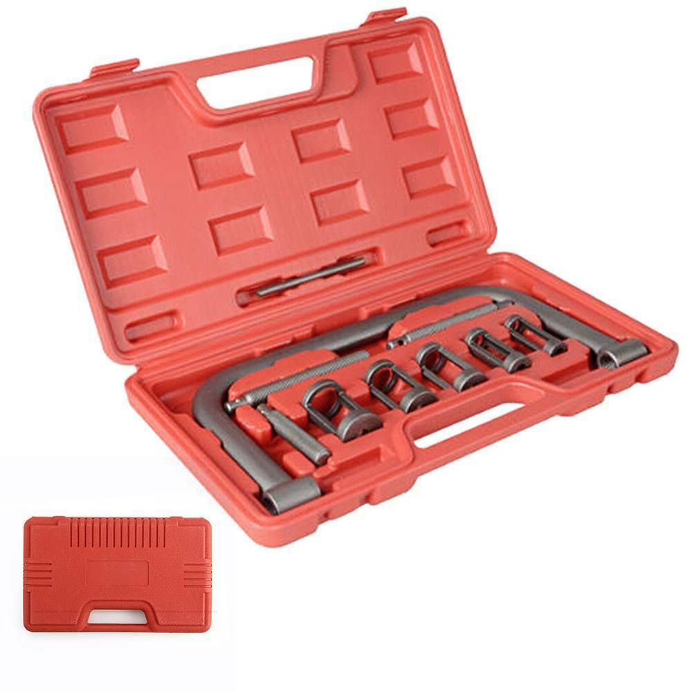

    Nå nevnte jeg tidligere, at jeg etter hvert skal, montere start/stopp knapp mm. Men kunne også tenke meg og demontere motoren, med og skifte ut bla.a. ventiler, seter, stempler med råder mm. Det hadde vært en fin utfordring, da jeg ikke har gjort noe liknende tidligere. Men med flere timer bakt pc skjermen, skal jeg nok få det til.

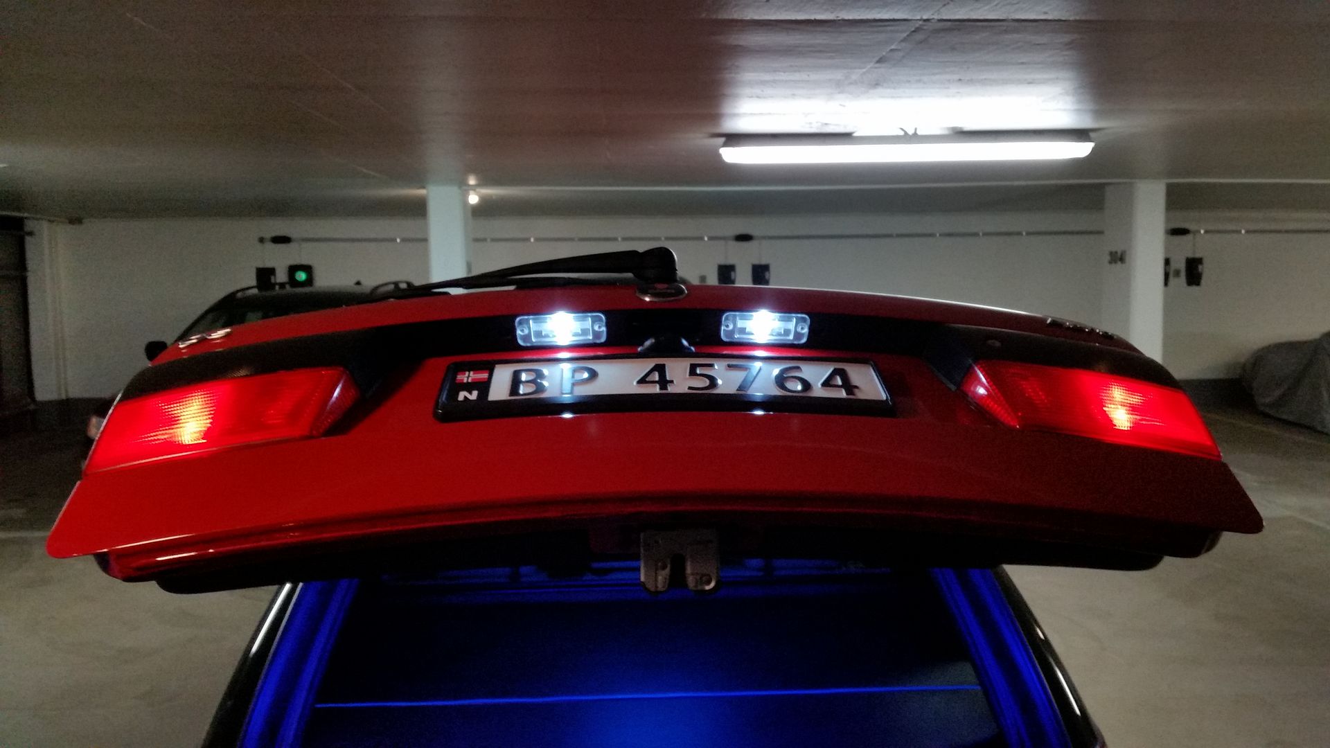

    Da har jeg fått kjørt noe med bilen. Og sjekket ut om det kom knirking, eller andre lyder fra taket. Noe det ikke gjør. Og da har jeg presset bilen i svinger, kjørt på ujevn vei mm. Justerte også opp bak luken, etter den har vært demontert gjentatte ganger. Og det er nå en kunst i seg selv, med og få den til og sitte som den skal. Så da skulle det være klart for og montere, opp tak trekket igjen mm.
    Så I dag tok jeg den første vasken, av bilen etter tak byttet. Og den er tett som ei potte. Vasket også bilen innvendig, da det her var en del støv, etter bla.a. pussing og lakkering av taket.
    Bildet er tatt, rett etter høytrykksspyling.
