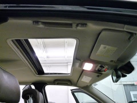

    Har fått tilgang på en, 9-5 Estate med soltak. Hvor jeg skal opp og se på taket, ved et senere tidspunkt. Da jeg kun venter på tilbakemelding fra eier av bilen, når det måtte passe med besiktelse. Så om tak med innvendig trekk, er i god stand. Blir det trolig til at, jeg skifter ut taket. Om ikke annet, ligger det høyt oppe på ønskede gjøremål.

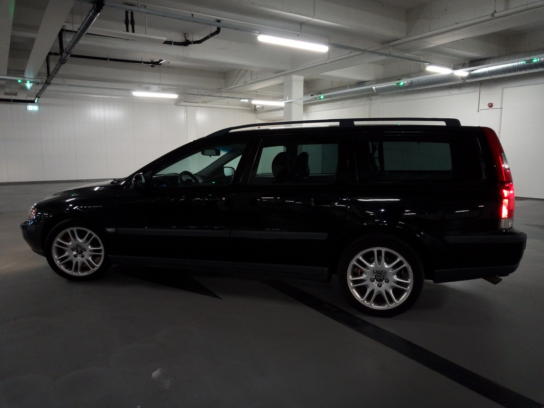

    Da er aktuelle V70, sendt til de evige jaktmarker.
    Kun deler, som ble demontert på plats. Demonterte alt jeg kunne, før jeg kjørte den til skroten. Men var avhengig av, at den var i kjørbar stand.
    Og det ble innkjøp av en annen V70 Men denne gangen, ble det med turbo. Bilen var på vei til skroten, Men kjøpte den for kr. 5.000,- før den kom så langt. Virker som et bedre project enn den jeg skrotet. Men tiden vil vise.
