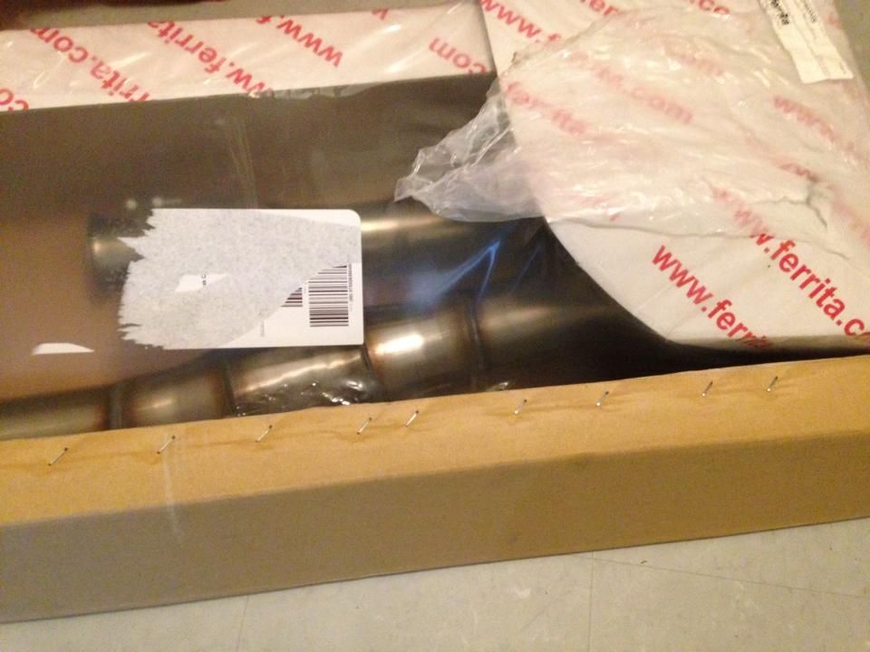

    När jag köpte bilen satt det 18" BBS RK-fälgar på den, samt en 2.5" Ferrita halvsats. jag misstänkte att den var trimmad men jag hade ju ingen tidigare erfarenhet av bilar och inget att jämföra med Mer om det senare!

    bilen var ju utrustad med 2,5" halvsats så du behöver ju inte byta hela systemet till 3". köp en DP från feritta så är du hemma.feritta är kvalitet byta inte till något annat!

    Haha, vad kul Jo, jag är rätt nöjd med Ferrita-avgaset, men samtidigt vill jag ha lite roligare ljud Prion är att byta downpipe i och med att katen är kass så då kan jag lika gärna byta till 3". Hittar jag en 3" helsats för en vettig peng så byter jag dock alltihop Det är ju plånboken som styr allt för tillfället så det blir vad jag har råd med helt enkelt Bilen rör på sig rätt bra med steg 2 men det är rejält med lag i turbon så man märker det främst i det högre registret. Sedan jag började tanka E85 har jag nästan halverat pengarna jag lägger på soppa så det känns ju bra det med Jag kör dock med en tank 98 då och då för smörjningens skull och effekten minskar rätt drastiskt under den tiden så man bara längtar tills man kan ha i E85 igen, hehe
    Men ja, dieselsnorkel ska det i. Det är en billig uppgradering så Kungscobra kommer det att bli också när jag hittar någon som kan svarva ner anslutningen eller byta kompressorhuset. Det är nackdelen när man inte kan någonting själv i princip och inte har vänner eller släktingar med intresse för bilmeck :S

    ta bort mitten dämparen så är ljudet löst. personligen skulle jag aldrig byta bort feritta eftersom det förmodligen kommer att överleva bilens livslängd , sattsa på ferittas DP, det tjänar du på i längden!

    Satte på 3" på mina föräldrars 9-5 med samma motor som din för 3 veckor sedan, sista dämparen är dock Ferrita 2.5". Ljudet är nästan perfekt, lite väl dovt / påtagligt när man vardagskör. Men perfekt när man drar på.
    Tycker som övriga, att börja med en 3" DP från Ferrita, ljudet blir bättre när även första biten byts jämfört med enbart halvsats.
