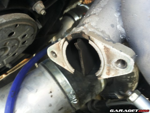

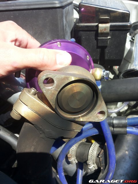

Hittade en bild på hur matchningen blev mot WG:n, mindre än 1mm spel hela vägen.

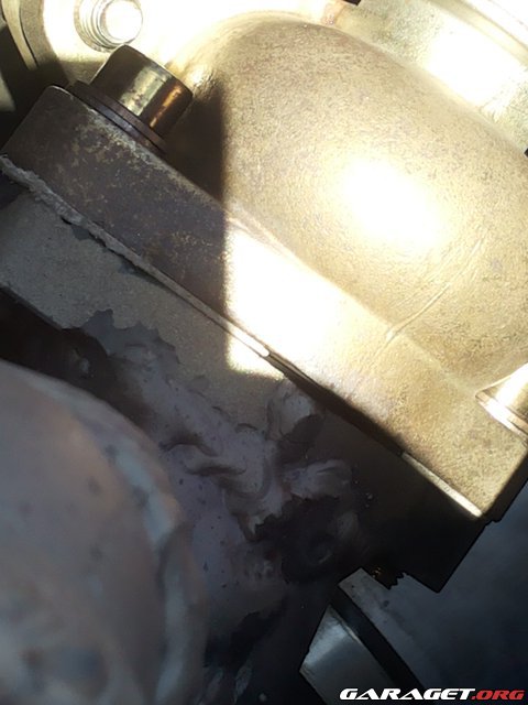

Samt grenröret blästrat och planat. Han var tvungen att ta 2,6mm för att få den helt plan XD Skulle spännt upp det bättre och innan men ens tänkte på att svetsa lite XD

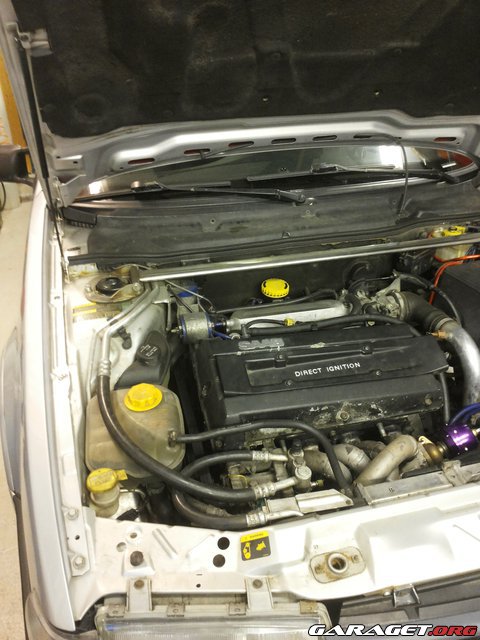

Satte dit kompressorn och på med remmen och behållarna. Rengjorde expansionskärlet med grus och vatten. Blev kalas
Började därefter med oljereturen. Hittade material i lämplig storlek
Sådär får den gå. Trångt som en oskuld men det verkar fungera. Sitter slanklämmor mot turbon nu också.

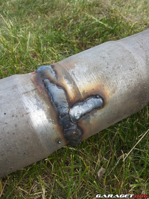

Sen börja jag med screampipen
Och helsvetsa den

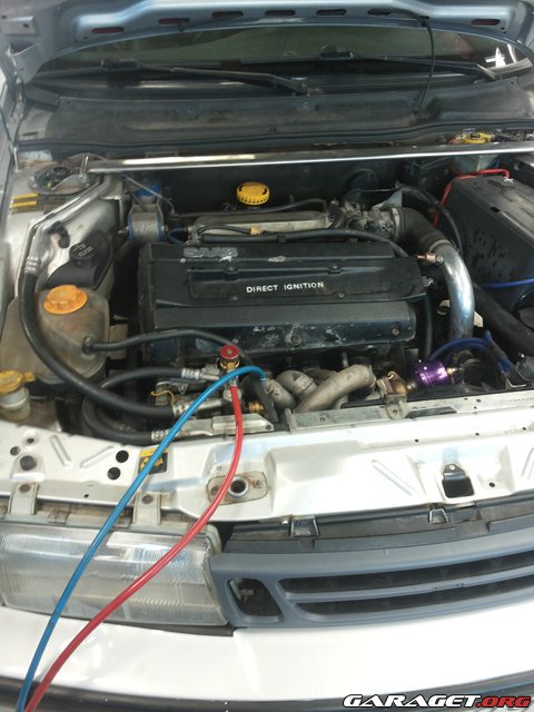

Sen fylla vatten, självklart läckte det. Bara bort med kompressorn..
Och byta ut kopparbrickorna mot Tredo brickor

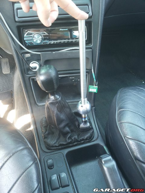

Asså satan vad skön den är att köra nu. Saknaden är enorm. Shoprtshiften som kommer kommer nog vara pricken över i:t!

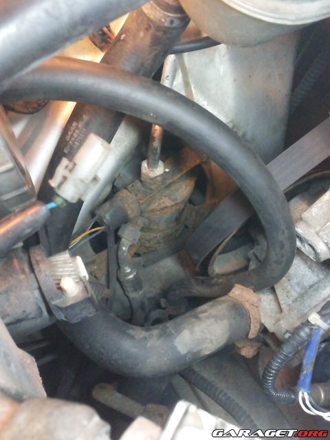

Läckaget var där jag har pluggat turbons vattenrör mot vattenpumpen nere vid downpipen.
