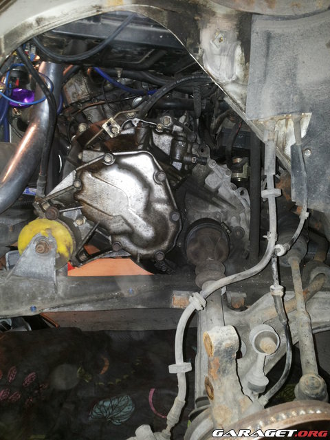

Det där köpte jag. Rätt hårt jämfört med det som satt på plats Skaffade även nya skruvar och satte 3st m12 muttrar som distanser för att få lite bättre drivaxelvinklar.

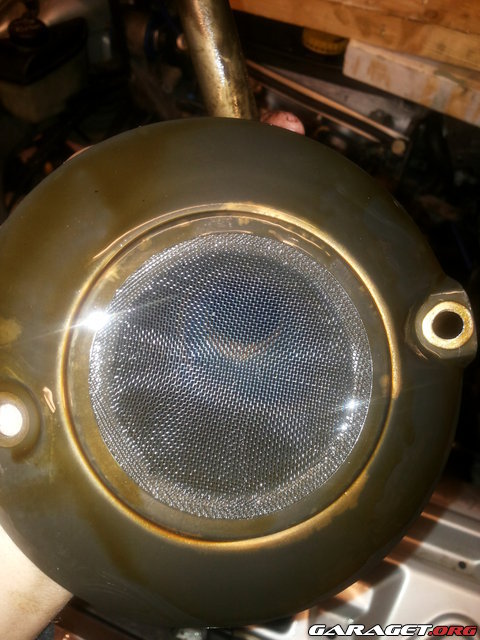

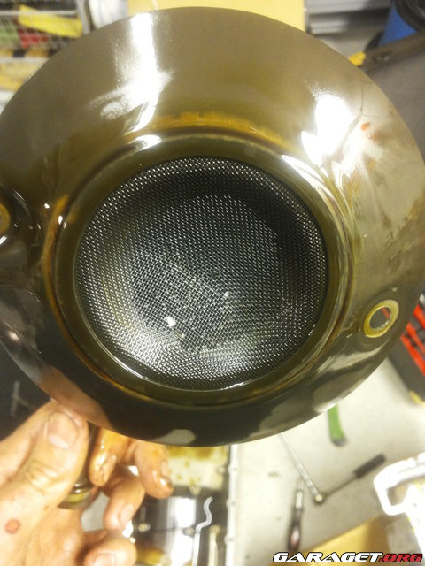

Så här ser skönheten ut när den är delad:
Fråga, ska det ligga en oring i ett av spåren på bilden?

Har för mig att det unte sitter nån oring där

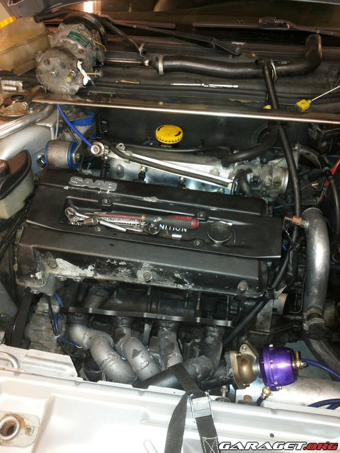

Kollegan levererade och kom till jobbet med ett svetsat kompressorhus, svängde förbi swedol på vägen hem men dom hade ingen nippel med rätt gänga men fick iallafall tag på 6mm slanganslutning med m12 gänga. Så det blir sån i kompressorhuset och på sugröret.
Satt upp brandfiltar så man kan slipa och svetsa lite mer liberalt än innan
och började med grenröret
Som jag sen brände ihop
och började sedan på det andra röret till den kollektorn
Så lite hinns med. Men dygnet har tammefan för lite timmar

Dagliga updaten då, blir mest bilder, orkar inte skriva så mycket är svintrött.
Var på lunchen och hämtade lite plåt för skiljeväggen till wg:n
Sen gjorde jag små trekanter för att fylla ut mina "adaptrar" oval till rund och brände dit.
Sen måtta lite
Och bränna ihop röret

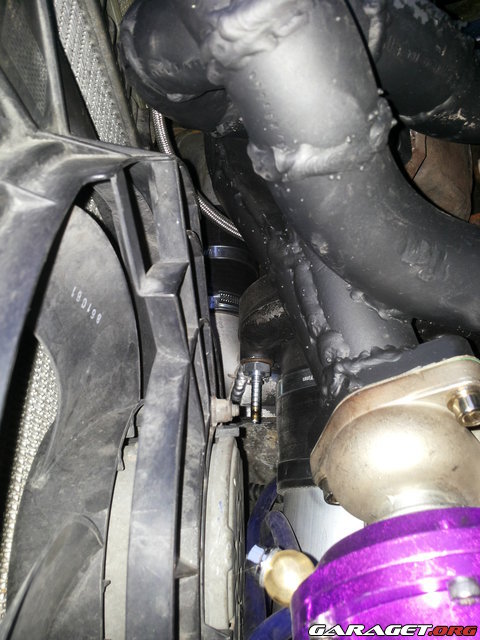

Svetsade allt som gick. Då blev det helt plötsligt dags för röret som kommer bakom kompressorn vilket betydde att grenröret måste på bilen så det var det sista jag gjorde
Ca 1cm frigång för både kompressorhuset och avgashuset
Och frigång mot kylare
Rätt nöjd över lag. Bara lite tidskrävande att mäta kapa böja loss ta bort punkta bort med det slipa och stålborste sen tillbaka och svetsa igen...
