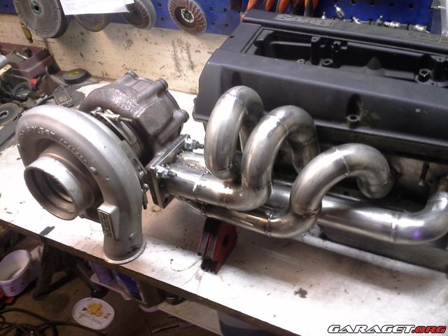

Efter 5år på strippen och ca 550repor är det nu dags för nästa steg.
2,0T blir 2,3T med 153mm stakar och smidd botten.
6,50 på 201m är målet.
Varför? jo för att det är gränsen på vad jänkarna kör på strippen, nu skall de utmanas på riktigt :-)
Blev 111st repor i år med en avslutning på 6,86. 6,87 och 6,88. 173,6km/h
Nu behövs mer effekt :-)

Hur mycket mos siktar du på? Vad har du idag? Grymt mycket körning från din sida!
482WHP/585WNm i dagsläget och har kört så 2013-2015
Målet är 600WHp för att komma närmare 6,50 på 201m
Tror även jag kommer ha fördel av bättre vrid.
Robban Uhr på Nordic skall mappa den denna gången också.

Låter som att det blir en stöddig maskin :-) Lyxigt med en "extramaskin" i garaget!
Samma turbo som tidigare? Vilken är det? Effektmål?
Körde Hx35 12# tidigare men den får sitta kvar på "reserv" motorn. Turbovalet ej klart. Holset ger mycket effekt per krona på en strippen bil. Något förslag? Mål ? Rätt sida om 600whp :-)
Jag gillar Precision Turbo - men de kostar en del tyvärr...
Bra mål
Vad blir det för märke på stakarna? Grymt bygge fö
