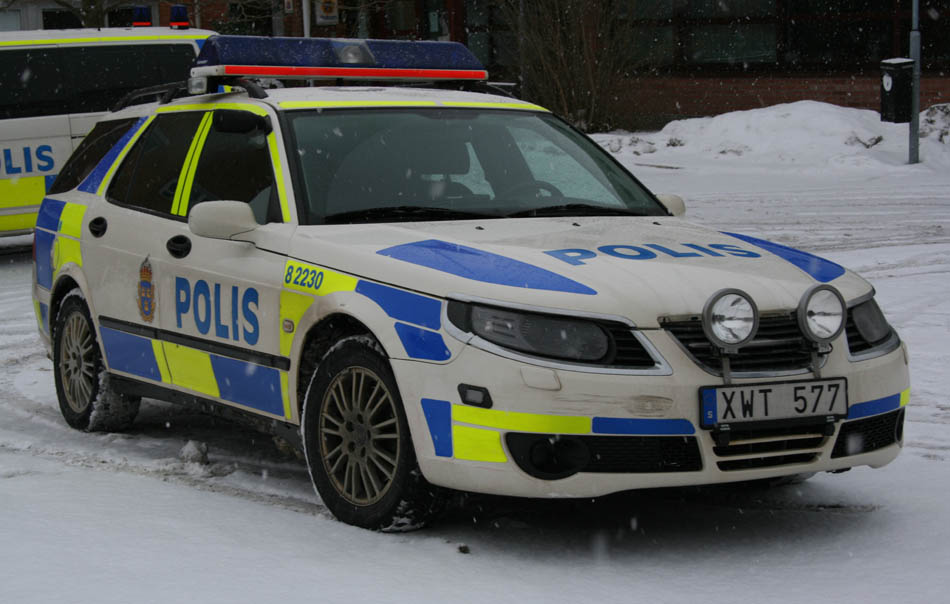

    Jag måste tillägga en sak här. Jag undviker starkt att montera stag till extrajus i grillen på 9-5 06-10. Det hjälper väldigt lite och man kommer få en skakig ljusbild på extraljusen... När man kör med såna här grillfästen är det bästa att montera ett plattjärn på fästena och sen på med extraljusen ovanpå. Plattjärnet skall vara böjt ner mot regplåten och fästas där bakom.
    Det är den bästa lösningen på 06-10 anser jag.
    Såhär ser det då ut: http://www.utryckning.com/orebro/fotoal ... 2230bo.jpg
