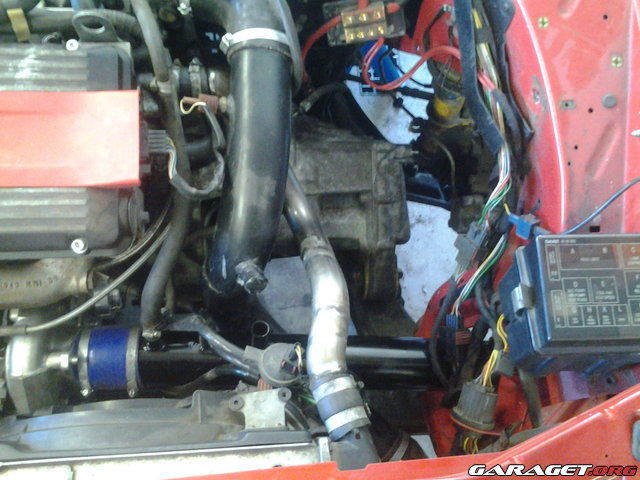

Nu har jag mekat elsystem. Aeron har numera ett komplett elsystem från en 9000 -97. Jag byter alltså alla kablar och bromssystem och pedalställ, eftersom de troligtvis runnit vatten rakt ner i kopplingscylindern, eftersom de är upptaget ett hål för spänningskabel till ett slutsteg precis ovanför kopplingscylindern.
Trevligt att saab inte ändrat så mycket så de mesta är bolton :-)

Bakdörrarnas elsystem var inte samma på 9000-91 och 9000-97 kontakterna i b-stolpen är samma som ng900. Så de har jag helbytt.
Äldre 9000 har inte lampkontrollen den får jag på på min 91a ;-)
Där styrboxen sitter på 9000 94- är inte samma på 9000 91 så de måste bli nåt special.
