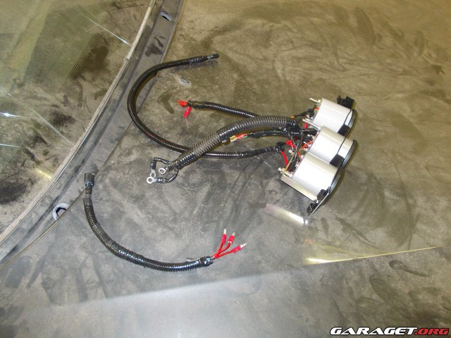

Jag har roat mig med att dra om alla kablar till alla externa mätare som jag har , och även kopplat om dom så att belysningen går att dimmra, Nu är även allt kopplat i kontakter så att det smidigt ska gå att få isär allt när det ska isär i framtiden
Lite kabel dragning
Lite bättre ordning iaf
