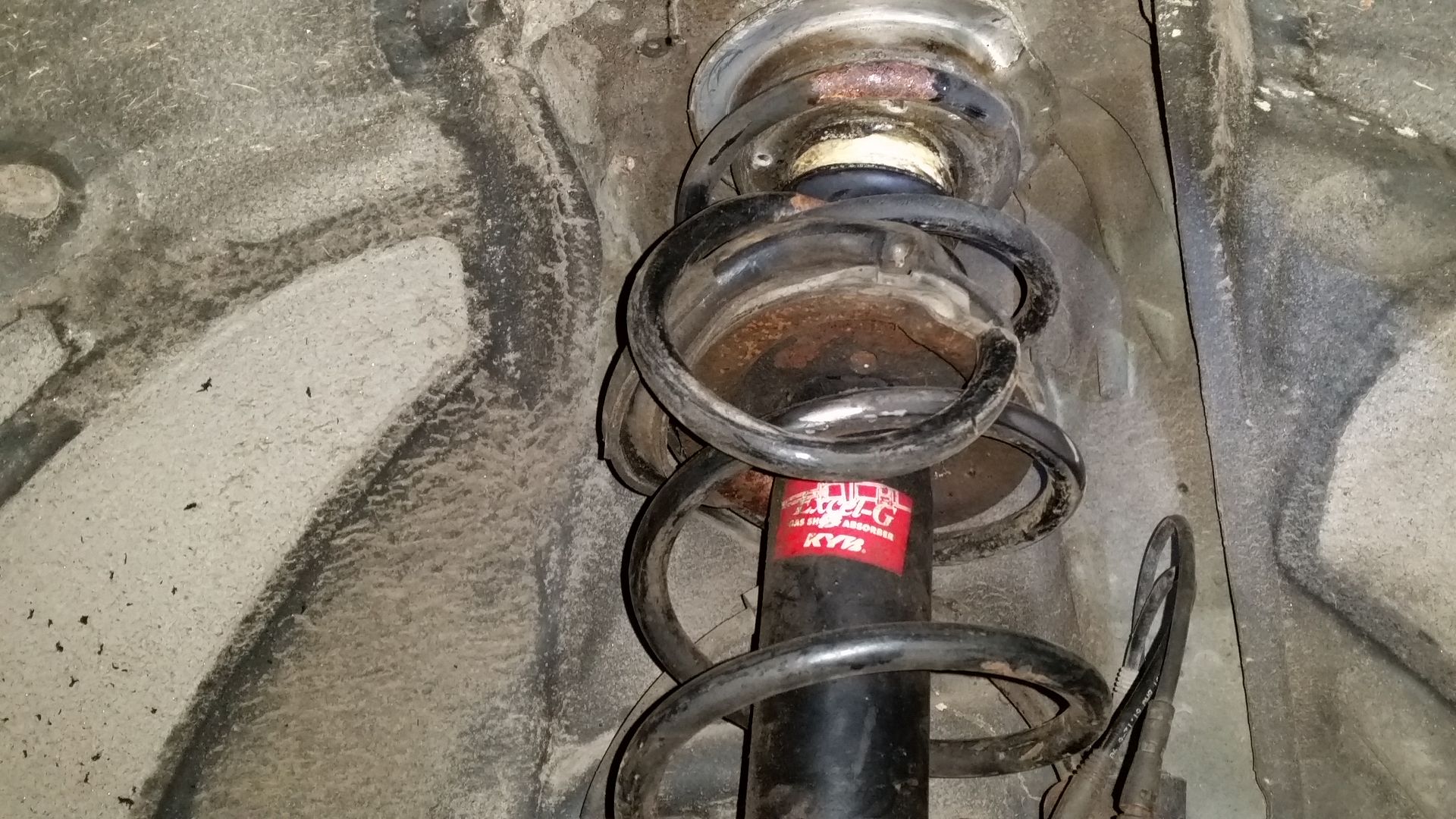

Blir mye arbeide på en annens bil om dagen. Men jobber også med, og tenke ut iht. dekkslitasje på egen 9-5. Så da har jeg best. for justering av camber fremme. Og om jeg ikke finner aktuelle alternativer bak, enn det som er vedlagt bilde av. Blir det vel til at jeg best. et sett av de. Som vel er det mest sannsynlige. Om ikke annet, skal det bli slutt på innvendig dekkslitasje, kommende sesong.
