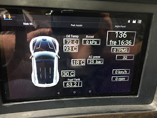

Lagt in lite nya parametrar mest för skoj skull. NightPanel flik som bara visar utetemp och snöflinga.
https://4.bp.blogspot.com/-DOzSADKND...Virtuino95.jpg
Bromsljus, dimljus, blinkers, farthållar indikering, recirkulation, dörr-bagage öppna mm. och lite förbrukningsvärden som uppdateras 1/min.
Lagt in en massa appar för att få Virtuino och Waze att starta vid start av surfplattan, laddning mm.
Använt AutoStart, MacroDroid och Trigger.
