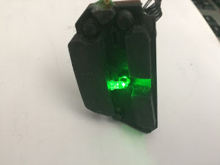

Tillslut så har jag fått till AQS sensorn till ACC enheten. Köpte en beg. och plockade isär
den i molekyler. Sedan när jag skulle prova funktionen på orginal burken lyckades jag
paja lysdioden för recirkulationen :-( men nu vet jag hur man plockar isär burken.
Här är inkopplingen av CanBus p5+6 kabeln och utgångarna till recirk.motorn p27+28.
https://1.bp.blogspot.com/-HGMzCwyss...cirkCanbus.jpg
Samt parallell kopplingen för recirk.knappen med ett relä.
https://4.bp.blogspot.com/-bCUiTHZuX...cirkKnapp2.jpg
https://3.bp.blogspot.com/-QuZ0N3LD_...cirkKnapp1.jpg

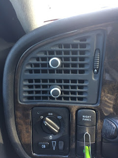

Sedan blev det lite bling bling (mera Vector) plockade ifrån NG9-3 och med lite modifikation och
med en liten klutt silikonlim så sitter dom på plats.
https://2.bp.blogspot.com/-0CqYPd6mD...20/Knappar.jpg
