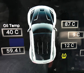

TPMS övervakning med pulsräkning.
Har inte hänt så mycket under vinterdvalan mer än att jag räknat hjul pulser.
Teorin går ut på att ABS kransarna som har 29 taggar ska rulla lika fort när
däcktrycket är korrekt.
Men i praktiken så måste ratten vara rak och ingen acceleration eller motorbroms.
Som påverkar hjulen att rulla olika. Kompenserar även för att framhjulen verkar ha
en diff beroende på motorns tyngd så jag har även tittat på kompensation för bensin tanken.
Kan vara lite överdrivet ...
När ett hjul avviker (i nuvarande kod) med 1% och 4 ggr och med 2 sek intervall så
piper SID till och visar texten t.ex. "Kontrollera Höger Framhju" l:et får inte plats :(
Tyvärr ingen bild på det. Men koden ligger i Google Arkivet.
Indikering i Virtuino Appen på vilket däck som man ska kontrollera.t.ex Höger Bak:
https://1.bp.blogspot.com/-D8Dx9m71N...25B6gerBak.jpg
