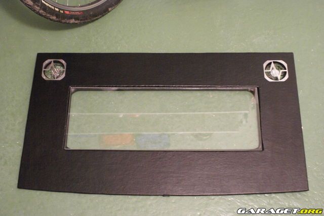

Ser snyggt ut men vad är hålet i mitten till för?
Det rektangulära.
Det rektangulära.
Det är jag med på men ser ingen öppning till elementen.
Edit: Nuuu såg jag...skulle gått till specsaver...

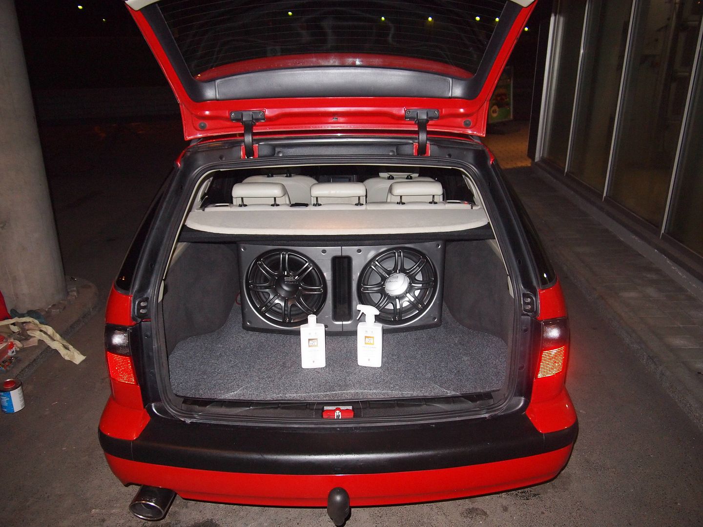

Dette tar sin tid, Johan. Som sagt, er første gangen, jeg lager en slik kasse. Og det er en del detaljer, og ta hensyn til. Samt at jeg er, vel ikke den raskeste. Så vi får skylde på alderen. =) Er nå fortsatt en del sparkling og pussing, før den er klar for skinn. Men nå tar jeg tak i et par andre ting, før jeg fortsetter med kassa.
En annen ting er vel, om det blir noe vettig lyd, ut av dette. Om ikke annet, kan jeg bruke kassa som akvarium. Da den skal bli, potte tett.
Forøvrig ser det ikke ut til, og bli noe gitter over subb`ene.

Ja, det går nå fremover, Johan. I morgen blir det vel å, fortsette med sub kassa.
Nytt golv alltså. Höll det gamla ej måttet?
Skickat från rymden.
Hei Johan!
Tja, hvorfor skiftet jeg ut gulvet. Det er nå flere, grunner til det. Som at etter at platene er 12 år gamle. Og etter at man tok av stoffet, har platen kast. Slik at platen hevet seg noe, på den ene siden. Og ellers at den bulet noe, jevnt over. Nok til at det ikke er, godt nok for meg. Så får man et hull i platen, hvor lukkemekanismen sitter, ved demontering av denne. Og siden jeg skal ha plexiglass i platen (slik som avbildet) passer ikke låsemekanismen inn. Platene skal dekkes i skinn. Hvor det blir det samme skinnet, som ellers i bilen på oversiden av platene. Og så blir det, i beige på undersiden.
Snyggt jobbat Bent! :)
Takk for det, Johan. Må si dette har vært den største, utfordringen så langt. Vedrørende bygget av bilen. Ser kanskje enkelt ut. Men for og få det til, med både bygget, og leggingen av skinn. Har det vært tidkrevende, ut i fra de enkle arbeids midlene jeg rår over. Og ikke minst med, at det, skal se rimlig bra ut. Så da gjenstår det, kun hylser med skruer. For og få montert opp subb`ene. Det er M8 skruer, som er 25 mm lange. Som igjen, er den samme lengden, som på hylsene. Det er to MDF plater i front, på hver av 18 mm. Så med tilsammen 36 mm, vil ikke skruene komme ut på baksiden, av den indre platen. Det igjen, gjør at jeg ikke får noen luftlekkasje, via monterings hullene. Så blir det, og lodde ledninger til terminalene. Da skulle kassa være ferdigstilt.
